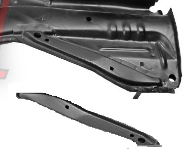

thrash писал(а):Не повлияет ни на что. Главное, чтоб приварено было правильно. Антикор и вперед. Пол России катается ваще без селёдок, потому что сгнили
ну ты сам пишешь чтоб было приварено правильно, а мне то верх ногами приварили

Там особой разницы то не будет. просто заглушка сверху с завода, чтобы проантикорить легко было.
Garik36
Сообщения: 45841
Ребят, а как эта деталь называется правильно? А то все - селедка, рыбка... А по каталогу как? Усилитель брызговика?
Мне ее тоже меняли, приварили правильно, от завода не отличишь
Сообщения: 42077
скорее похоже на Селёдуку левую, но ни как на не правильную приварку мастером, так как ты эту деталь не правильно не приваришь, на фото глянь внимательно, она по другому просто не встанет.
скорее всего просто железка эта с неправильно выштамповаными отверстиями.

Dranik писал(а):скорее похоже на Селёдуку левую,
Так и есть, правая с левой перепутана.
По жесткости, скорее всего без разницы. Где-то тема была по усилению кузова, дык там вообще швеллер резаный-гнутый вместо селедок и подобных усилителей.
Попробуй визуально ее перевернуть, и ты сразу увидишь что это та деталь просто перевернутая

Да что за аргумент то, "сварной бы не поступил", но поступил ведь, а какой нормальный профи будет деталь самовольно кверх ногами ставить, ведь онаж даже по выштамповкам не подходила наверняка, он просто молотком все подбил.

Да не к верх ногами она. Продаются и левые и правые, они зеркальные. Мысленно нижнюю подставь к своей картинке. У тебя и крепежные отверстия защиты где надо окажутся, и большая дырка кверху. Будет расположение как на второй твоей картинке. Не ту приварили.
Сообщения: 42077
Евженич писал(а): и ты сразу увидишь что это та деталь просто перевернутая
я тебе ещё раз говорю не перевернёш ты её, она тупо не сядет на кузове .

Парни вы совсем глазомер потеряли, говорю вам это она, внимательно вглядитесь и попробуйте мысленно перевернуть её, я не такой дурак чтобы покупать в магазине на другую сторону.
В конце концов сегодня уже несколько человек глянули машину в том числе другой кузовщик, все подтвердили что деталь кверх ногами поставлена!!!
вот спецом для вас в паинте перевернул

Евженич писал(а):Парни вы совсем глазомер потеряли
Все я сдаюсь.
Даже оставшуюся селедку выудил из закромов. Крутил крутил, хоть левая хоть правая. Если дырка вниз, то в одном случае загиб вниз, во втором вверх. По фотке не понятно где загиб. Если правильную перевернули, то и загиб должен быть вверх. Но не только это, там и площадка на торце где дырка, при любом варианте должна оттопыриваться. Короч х\з как так можно пристроить.

парни все у него было под рукой, это была правильная деталь, просто он мудень ее не так поставил. Сегодня два часа с этим "кулибиным" ругался, тот признал факт что поставил кверх ногами как он сказал "ну лоханулся...", вот только упорно не хотел переделывать причем бесплатно, в общем после долгих
а точнее "траха мозгов" друг другу всеже согласисля вроде передлать за свой счет, поглядим короче.

Так-то может и не влияет ни на что, я не инженер чтобы утверждать но пыльник двигателя уже не прикрутишь по нормальному, а фигачить саморезами дырки когда рядом штатные есть эт как то не круто. К тому же ладно я, представьте себе что будет если я захочу продать машину, покупатель не сможет не обратить внимания что крепеж в одном месте а саморезами закреплено прямо в метал в другом, обьясняйему потом почему все так, либо нафиг сразу пошлют либо скидку тыщ в 10 сразу попросят. Попробуй кому обьяснить что так накосячил не лох а профи, никтож не поверит, скажут варил у таджиков за бутылку.

В общем сегодня наконец то завершилось...
Две недели этот "мастер" "кормил меня завтраками", перезвони завтра, перезвони после завтра и т.д. и всетаки дождался я, наконец то соизволил взять машину сегодня. Блин я в шоке, переделка заняла чуть больше часа времени, стоило из-за этого две недели время тянуть, ну и идиот же он.
Не обошлось конечно без косяков. "Мастер" был явно злой что приходиться переделывать за свой счет, и вдвойне злой от того что я решил присутствовать при ремонте. Про косяки думаю вам особо не интересно будет слушать, так что рассказывать не буду.
Деталь поставлена теперь как надо, хоть это радует.
