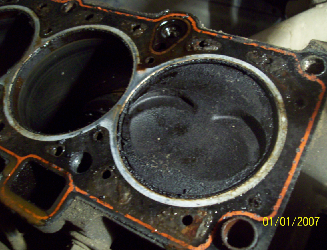

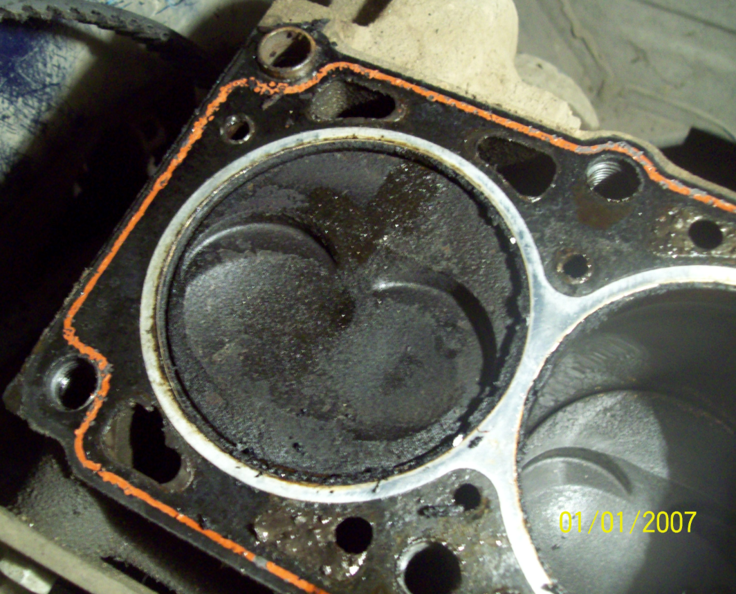

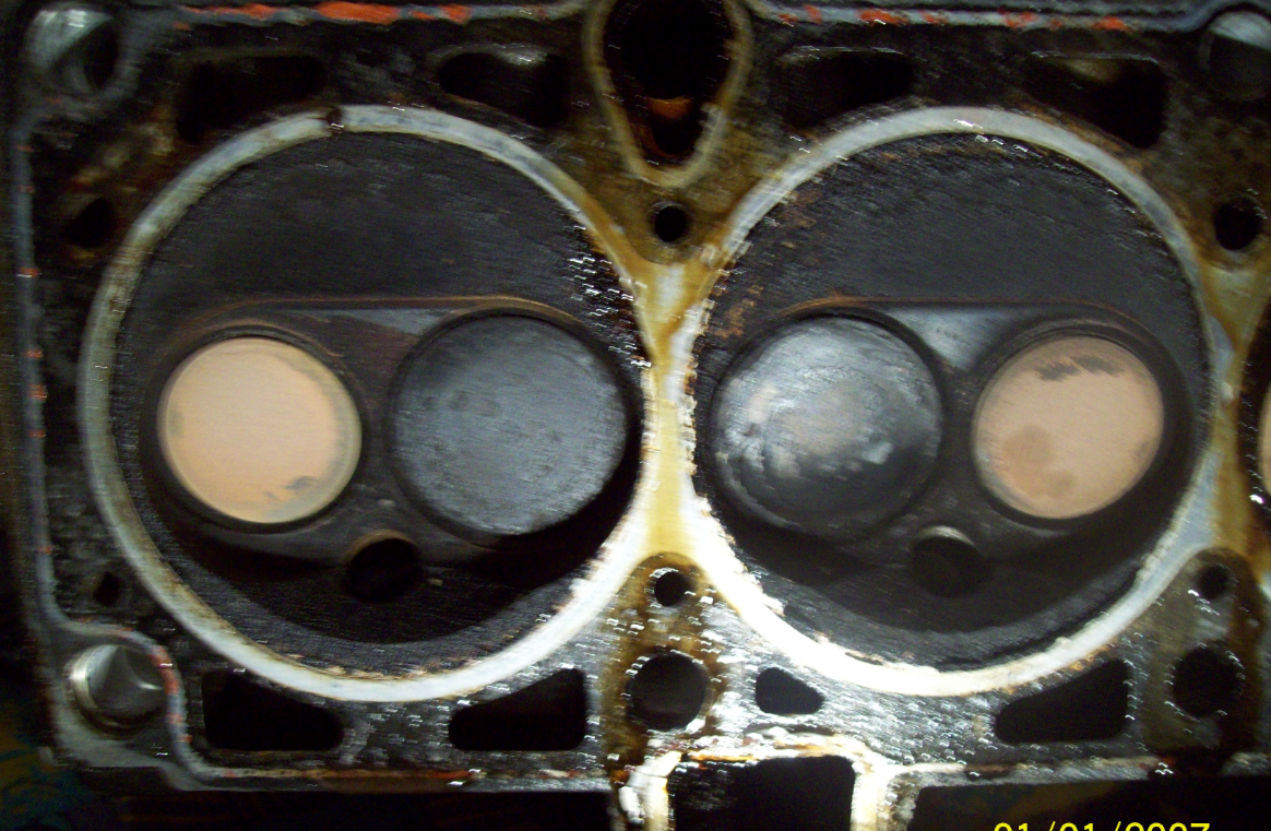

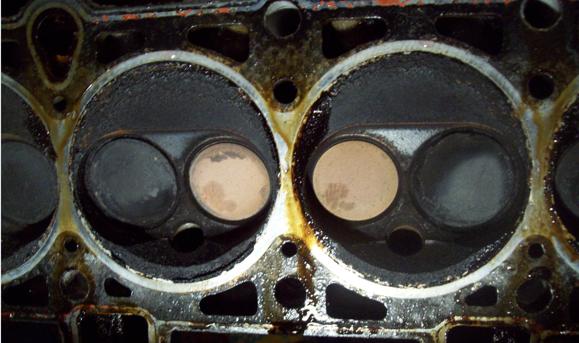

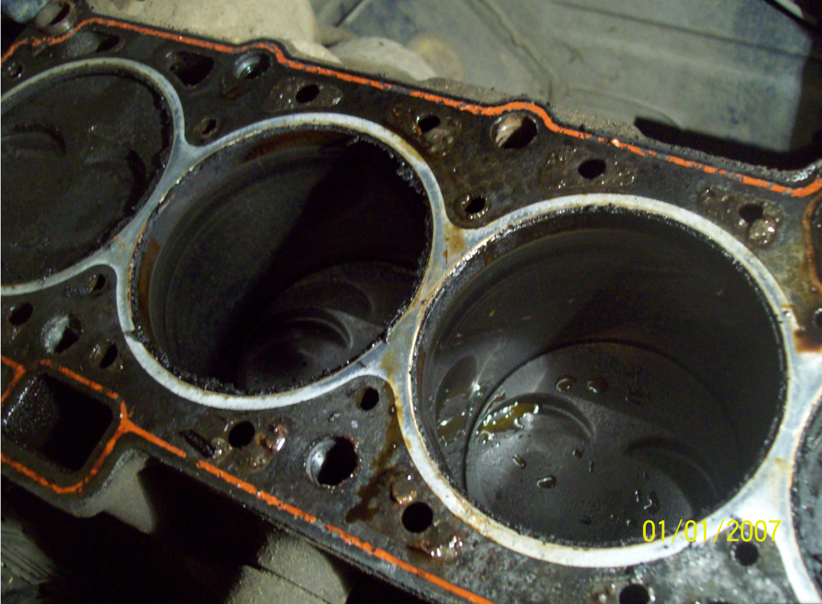

2 и 3 поршни отчищены до блеска-антифриз там явно побывал.
Я бы проверил на плоскость, при необходимости фрезернуть.

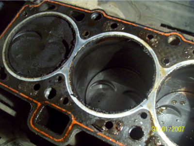

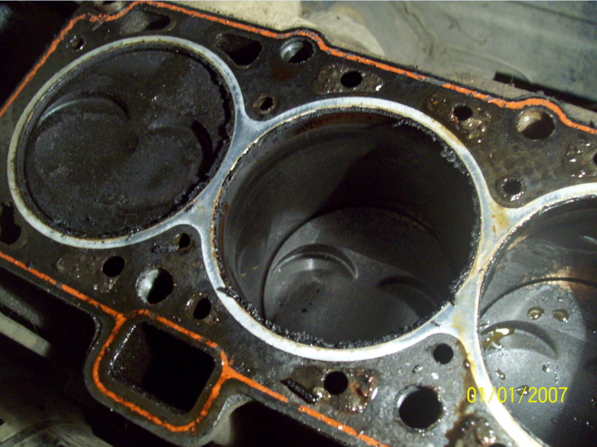

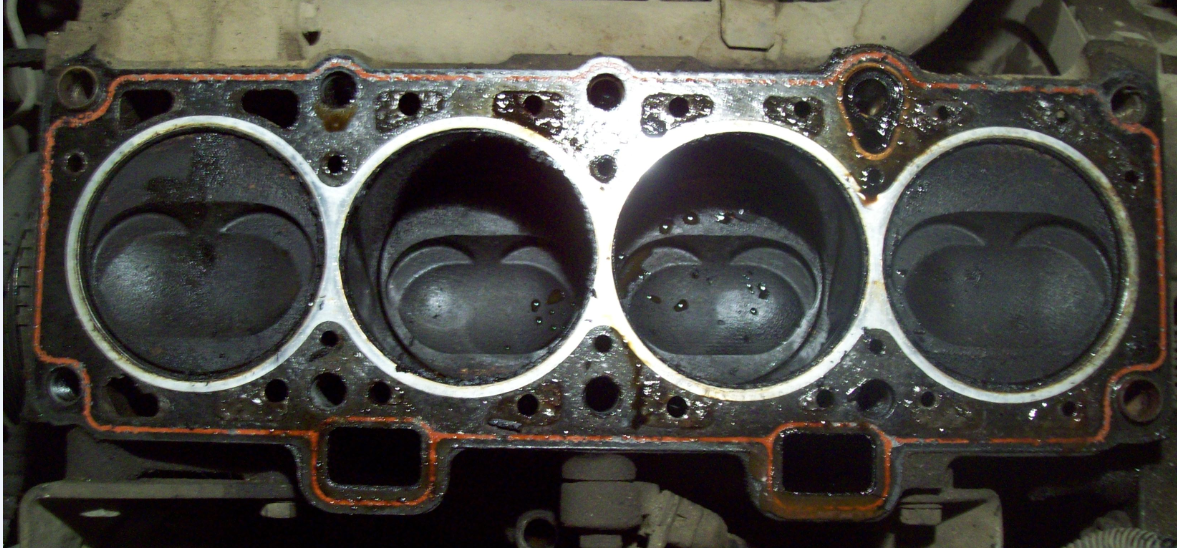

ВАЗыч) Чесслово, нифига отмытого не вижу, но и опыта такого не имею... Нижняя фото, все поршни, как по мне, да одинаковы... На верхних больше похоже на игру света...

поршня на самом деле и визуально отмыты... просто машина прошла примерно 180 тыс. думаю надо ремонтировать...

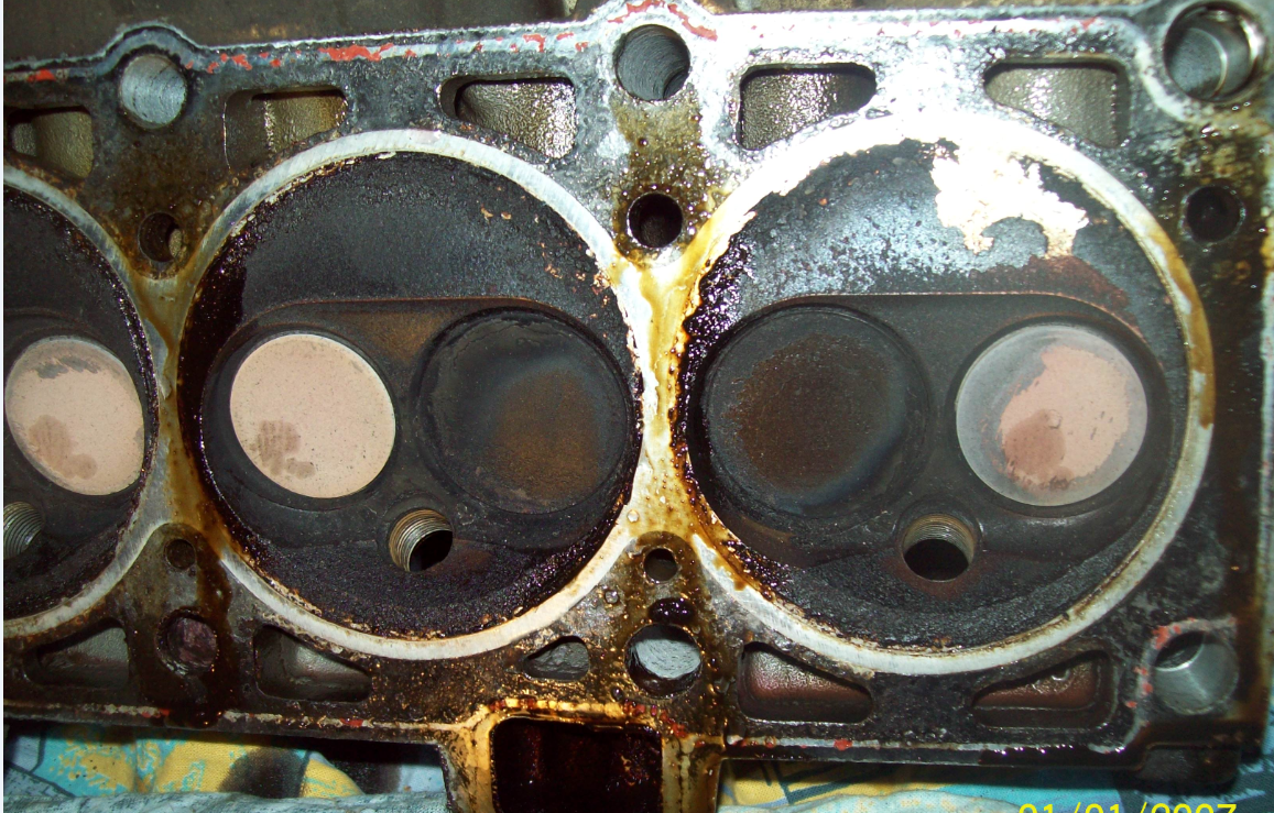

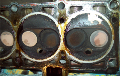

Все поршни одинаковые. Когда антифриз их отмывает, они реально блестят. А тут, всё как один, чёрные. И выпускные клапана тож одинаковые. Ну разве что выпуск первого (на первой фотке) немного от остальных отличается. Если и был пробой, то очень незначительный. Но вряд ли.

ЭТА головка нормальная, тосол она не пропускала, все цилиндры обжаты равномерно, ищи его потери в других местах ( печка, шток краника, бачки радиатора, помпа и проч.)

Судя по фото - вскрывали зря, все тут было нормально. В каком состоянии прокладка впускного коллектора?

Вторая снизу фотка-ну явно отмытый поршень. Или это я так с телефона вижу? Ну хз, мож и не разглядел.

ВАЗыч) писал(а):Вторая снизу фотка-ну явно отмытый поршень.
отмытй это когда как новый будет.
на фото самом последнем всё 4 поршня видно прекрасно погляди ещё раз внимательно.

Тосол не уходил в цилиндры. Если бы уходил, то поршень был бы отмыт как новый и расход тосол был бы огромным. А здесь я не вижу ни одного отмытого поршня
