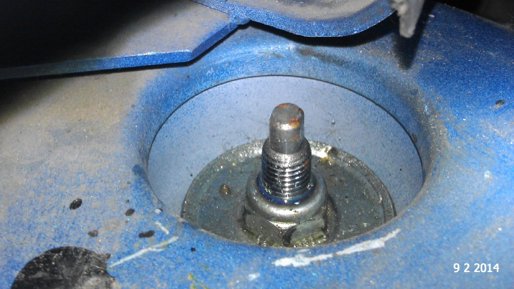

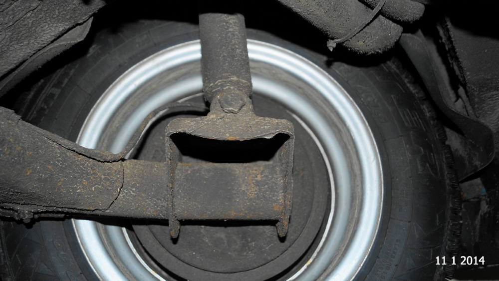

Собрался поменять отбойники(буферы) и кожухи в задних амортизаторах 2111 в гараже на яме(температура внутри гаража +5градусов), но не смог сходу отвернуть ни гайки верхнего крепления амортизаторов М10х1,25, ни нижние М12х1,25.
Последний раз их закручивали в автосервисе года 4-е назад, когда меняли все в сборе. Закрутили, видимо, от души, да и время сделало свое дело. Гайки там самоконтрящиеся с пластиковыми вставками. Прысканье ВД-шкой не помогло.
Зубило и болгарку применять не хочется, к тому же верхняя гайка поворачивается вместе со штоком.
Может погреть их строительным феном?
Кто-нибудь имеет богатый жизненный опыт откручивания этих гаек?

Друзья, спасибо всем за ценные советы. Надеюсь с их помощью и с помощью съемника, хорошего инструмента все получится. Снизу, чтобы резать со стороны гайки придется снимать колеса. Жаль, я тут видео посмотрел в интернете, что можно вынуть стойки в сборе, не снимая колес. Но это, если все легко откручивается снизу со стороны болта.
Какие потом ставить новые гайки, такие же с пластиковыми самоконтрящимися вставками, смазав графиткой резьбу или обычные c гровером?

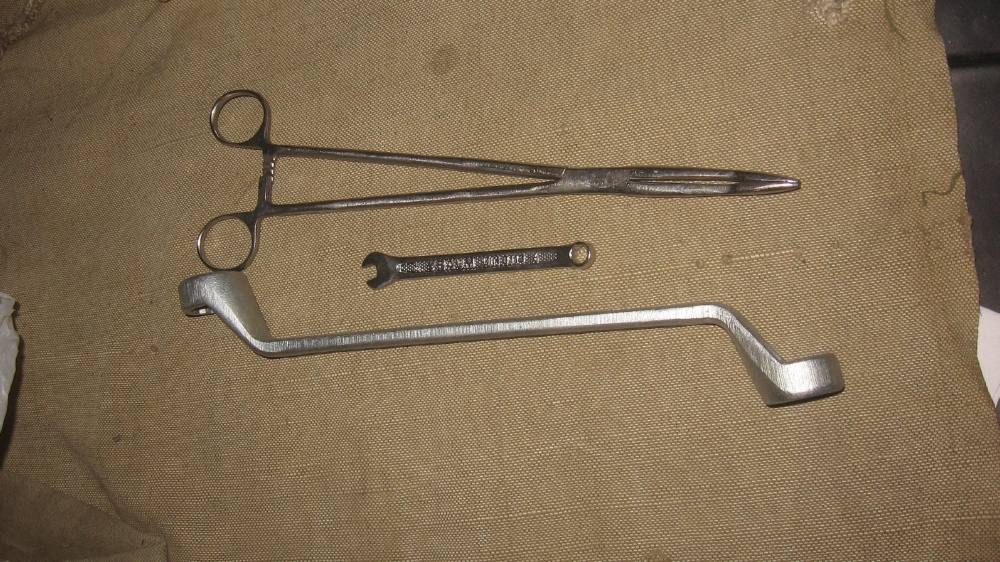

Друзья, вчера успешно завершилась операция по замене отбойников и кожухов. Должен сказать, что новые кожухи и отбойники, поставляемые в комплекте с задними масляными амортизаторами Бильштайн оказались гораздо хуже по качеству и конструкции, чем предыдущие. Больше, наверное не буду такие покупать.

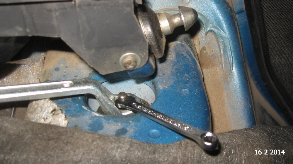

Отвернулись верхние гайки при помощи ключа кривого на 17мм и рожкового на 6мм. Никакие съемники не применял, да они бы и не встали из-за того, что на ВАЗ2111 напротив верхних штоков низко расположена панель с ремнями безопасности и динамиками.

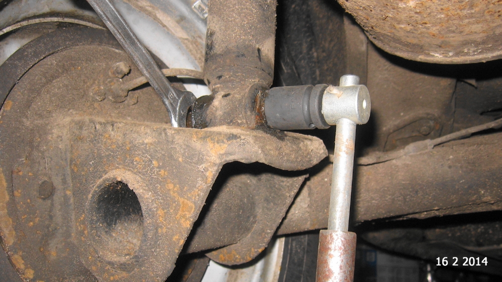

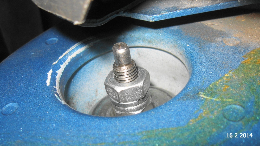

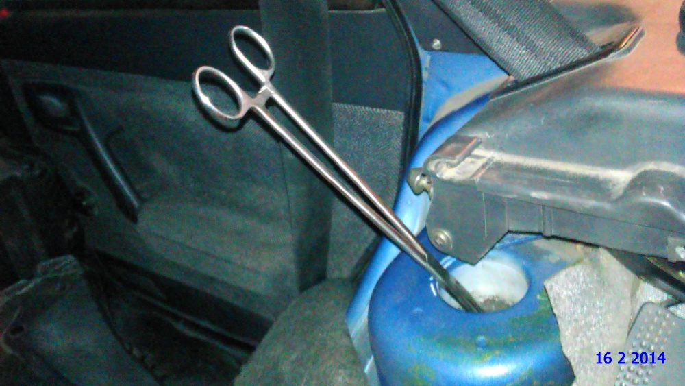

Снимать ее не хотелось.Нижний болт легко открутился с удлинителем воротка, с ударной головкой, а у второго пришлось немного погреть гайку с пластиковой вставкой. Колеса не снимал, они не мешали. Очень долго мучился со сборкой, - с попаданием верхнего штока в посадочное верхнее отверстие. Ну никак он туда не шел. Дело в том, что шток амортизатора Бильштайн очень легко опускается внутрь патрона. В собранном виде кожух касался пружины и когда я опускал автомобиль домкратом вниз(вставив нижнюю часть амортизатора в посадочное место на задней балке,) - амортизатор тоже опускался вниз, так как пружина сжималась и тянула шток внутрь патрона. И никак не удавалось его направить в отверстие. Всякие трубочки, стержни, насаженные на конец штока, - не помогали, так как снизу ямы очень трудно было попасть в вернее отверстие вслепую. Наконец, обратил внимание на имеющийся у меня в гараже медицинский инструмент, - длинный зажим-щипцы с храповиком-фиксатором. При помощи него очень легко захватил видневшийся в отверстии конец штока и полностью вытащие его в отверстие, наживил гайку и все получилось. Сверху поставил по 2 гайки, так как появилось достаточно места на резьбовой части штока после полного затягивания первой гайки сверху.
