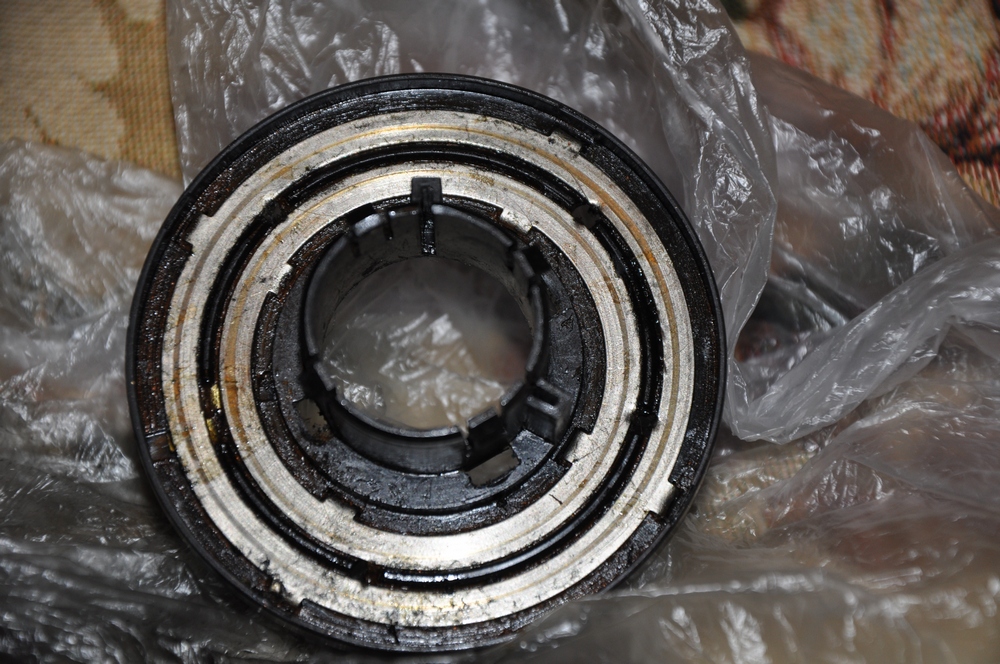

Выправил одну из пластинок на блоке подрулевых переключателей, чтобы была равно, так, как должна быть (она была загнута).
а на фото что? там иначе устроено.
| БЛОК РУЛЕВЫХ ПЕРЕКЛЮЧАТЕЛЕЙ.jpg | |
| Описание: | вот блок с пластинками, которым я придал изначальную, как мне кажется, форму. |
| Размер файла: | 264.85 KB |
| Просмотрено: | 123 раз(а) |
| КОНТАКТНОЕ КОЛЕСО СЗАДИ.JPG | |
| Описание: | Пластинки соприкасаются с контактным кольцом (вид сзади) |
| Размер файла: | 440.49 KB |
| Просмотрено: | 137 раз(а) |
| КОНТАКТНОЕ КОЛЕСО СПЕРЕДИ.JPG | |
| Описание: | И вид спереди. К контактному кольцу подсоединены два провода. |
| Размер файла: | 430.84 KB |
| Просмотрено: | 120 раз(а) |
| РУЛЬ.jpg | |
| Описание: | Вот тут видно, как выходят эти 2 провода |
| Размер файла: | 265.82 KB |
| Просмотрено: | 127 раз(а) |
| КРЫШКА НА РУЛЕ.JPG | |
| Описание: | и они уже крепятся на руле к крышке, где они замыкаются при нажимании. это понятно. |
| Размер файла: | 471.85 KB |
| Просмотрено: | 135 раз(а) |
У тебя развалился соединитель подрулевых.
Вряд-ли здесь его кто разбирал и ремонтировал.

я так понимаю. что из-за него у меня могут автоматически поворотники не выключаться?!
прицеливайся лучше , -подгинай те усики . попробуй их вправо влево возможно чуток отогнуть
какой-то из них замыкает похоже дорожки-кольца
т.е попадает между ними

как он отвалиться-то сумел?
а куда они должны попадать? оба на разные дорожки, как я понимаю?
После этого она замыкает на контактное колесо и постоянно бибичит при надевании руля

я не спрашиваю про сломанное крепление и отсутствие пружинок, это мне и так понятно, вопрос в другом же заключался. сигналит оно и без этой крышки. в чём и есть основная проблема
