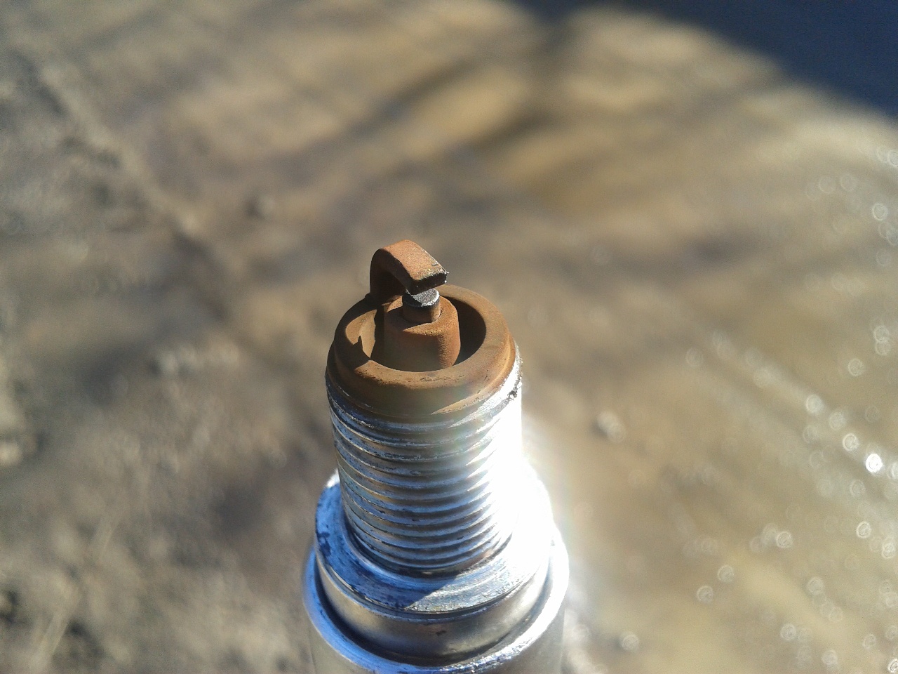

le.gato писал(а):дымит белым дымом
антифриз
TAZOVOD73
Сообщения: 24
Откуда: Россия,г.Ульяновск
Авто: Шевроле Нива 2018года выпуска
он самый- антофриз, тосол

В смысле - убывает?
Дымит когда, при прогреве? Или постоянно?

дымить начинает минуты через две после пуска и дым не стоит облаком а сразу рассеевается

в смысле прокладку пробило, сначала можешь и не заметить что уходит, или с маслом смешиваться будет
Сообщения: 16622
le.gato
Имхо, конденсат это, не парься...
А вот с жором - это уже другая история... Но, судя по свечам, у тебя не переливает... Мож тебе кажется, что жрёт...
Если таки жрёт, то ДМРВ и ДК посмотри, АЦП глянь первого... короче, только по свечкам причину жора не получится установить, данные диагнозы давай.

судя по цвету свечи(налету) в баке не бензин а мазут. ну или в него масло подмешано.

Еще может быть что маслосъемные колпачки правда дым должен быть серым, может он у тебя с конденсатным дымом паром разбавляется и поэтому такой эффект. А свечи я бы поменял.

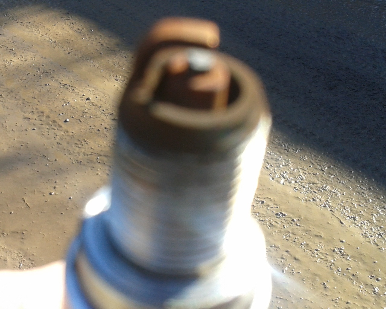

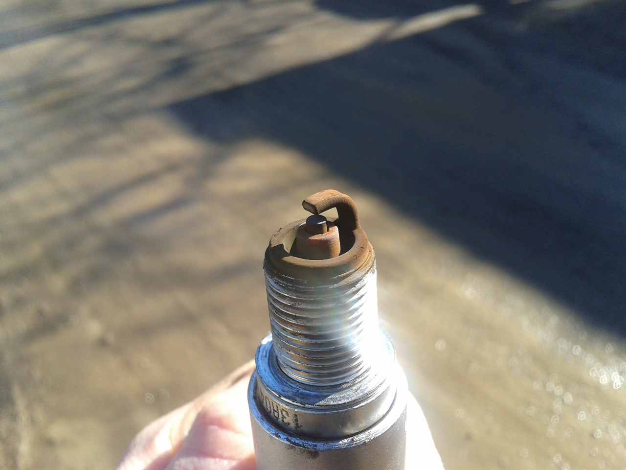

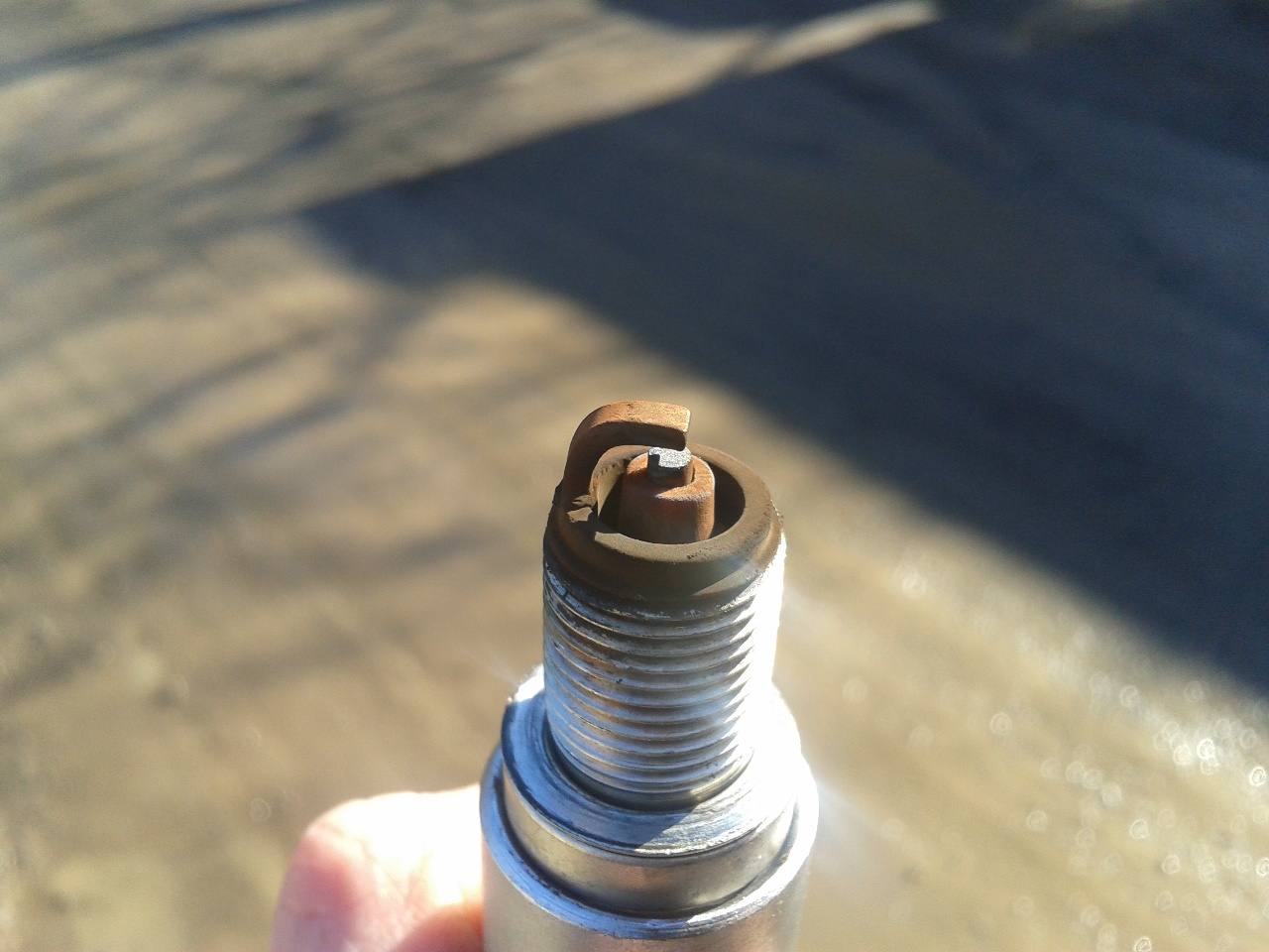

что то не похоже у Т С на ферроцен.
в желтизну отдают. а ферроцен покрасней должен быть
хотя , да , возможно он и есть . если постоит наверно окисляется в желтую ржавчину

Свечи прошли километров 500 не боле заправляюсь всегда 95 в разных местах в Подольске нет хорошей заправки. мотор кстати после кап ремонта прошёл не боле 5000км мож хонинг ещё непритерся как положено.менял всё и гбц новая.
Добавлено спустя 2 минуты 18 секунд:
и свечи они не жолтые а скорее коричневые. щя попозже сниму дым на видео и к вечеру выложу.

le.gato писал(а):заправляюсь всегда 95
Заправляйся 92
Сообщения: 16622
Парни, да вродь нормальные у него свечи... песочного цвета... даже без следов масли... и бенза, хотя вот последнее должно напрягать, не бедновато ли... Но тогда откуда жор?
Про 92-ой согласен.

Свечи нормальные, с мотором все ок, а вот бензин не фонтан.
