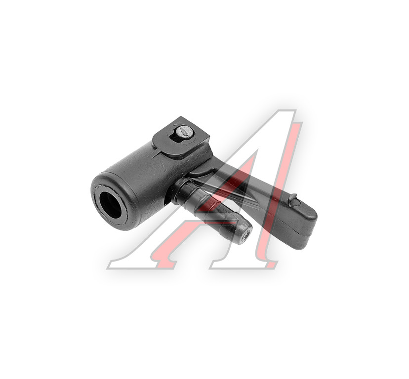

Были всякие - сейчас латунный, только там тоже резинка, она стареет.

Наконечник как фото 2 - стоит 30руб, латунный - 60руб.У меня с насосом 2 этих разных наконечника,т.к. на разных колесах они ведут себя по разному. А лучше найти как на компрессоре - с резьбой. Накрутил на вентиль и качай спокойно.

Раньше все насосы Made in USSR Комплектовались не убиваемыми, резьбовыми наконечниками.( не путать с современными китайскими поделками).Потом пошли быстросъёмные ,зимой пользоваться ими намного удобнее но резинка со временем высыхает, попробуйте прыснуть силиконовой смазкой на резинку и подождать сутки,если не поможет, можно подложить шайбу под эксцентрик. В конце концом можно купить новый стоит не дорого. Я вожу с собой ножной насос но использую очень редко.Сейчас на любой заправке можно бесплатно проверить давление и подкачать шины если нужно. По поводу компрессора, был советский с системой подачи мовиля пользовался долго на старой машине потом износился поршень. Потом подарили китайский с фонариком дерьмо. Вожу ножной насос.По выбору смотри тут

Купи несколько зажимных наконечников продаются и дюралевые и пластмассовые . некачественные отложишь на полку.
я на компрессор купил и поставил пластиковый , нормальный попался , уже пару-тройку лет держится без проблем . резьбовой снял ибо не удобный.
