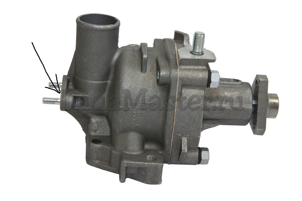

Начал подтекать тосол с задней стороны помпы (отмечено стрелкой). Когда менял термостат, заменил в этом месте прокладку. Сначала всё было хорошо, но недавно опять начало подтекать. Какие варианты?
1. Кривые руки. Сделать нормально - и всё будет хорошо. В этом случае - на что обратить внимание при ремонте?
2. Не надо было использовать герметик. Силиконовый, высокотемпературный, нанёс на прокладку с двух сторон, всё делал по инструкции.
3. В порядке бреда: где-то в магистрали (получается, что в районе печки) затык, из-за чего повышается давление, которое пробивает прокладку.
4. Что-то ещё.

Герметик не надо использовать, надо использовать прокладку. Мне раз мастера помпу без прокладок на герметике собрали, через 5 тык побежало как из чайника, еле до гаража добрался. ИМХО, прокладок вполне достаточно, без прокладок там никак, и герметику там не место.

Посмотри привальную плоскость фланца на трубке. Скорее всего выгнута под гайками. Поэтому и протекает....

Вот подумал же... Но картонная прокладка как-то слишком ненадёжно показалось, решил усилить герметиком.
Придётся переделывать...
Олег-10 писал(а):Посмотри привальную плоскость фланца на трубке. Скорее всего выгнута под гайками. Поэтому и протекает....
А как проверить? Я туда ключом-то еле подлажу, глазами - уже никак.

вот недавно менял себе ибо сильно неровная.
Выравнивал методом таскания по точильному кругу, с картонной прокладкой, пропитанной при установке маслом ничего не течет

voron76, вырежь сам прокладку из велосипедной камеры и поставь. Герметик не нужно. Я такие самодельные прокладки всегда ставил и на печку где краник, и в месте соединения радиатора печки с трубками, и в том числе в интересующий тебя узел - ни разу нигде тосол не протекал. И кстати да, фланец на изгиб смотреть обязательно.
max9000 ХЗ, я у себя его просто пассатижами правил

voron76 писал(а):А как проверить? Я туда ключом-то еле подлажу, глазами - уже никак.
Придётся снять и проверить на ровной плоской поверхности, хотя бы линейкой.

у меня в этом месте сочилось , пока не попробовал подтянуть. в итоге оказалось резьба сорвана - снимал всю эту хрень, выкручивал шпильки и вместо них просто болты с гайками установил. течь прошла

Если на герметик садил, то должно было держать, даже если плоскости кривые.

Сегодня смотрел - вроде не подтекает... буду наблюдать.

Необязательно. У меня к примеру слизалась резьба на шпильке аккурат в месте нормальной затяжки
