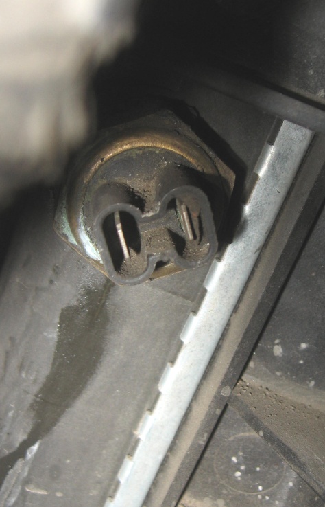

ДААЗовский радиатор уже второй, но с ними как попадешь в летнюю пробку, через пять минут стрелка температуры у красной черты, спасает только карлсон. Но при перегреве начинается всякий гимор, могут отклячиться и какие-нить другие системы. Машине уже 15 лет. Я даже приколхозил кнопку принудительного включения вентилятора, так как несколько раз датчик включения отказывал.
