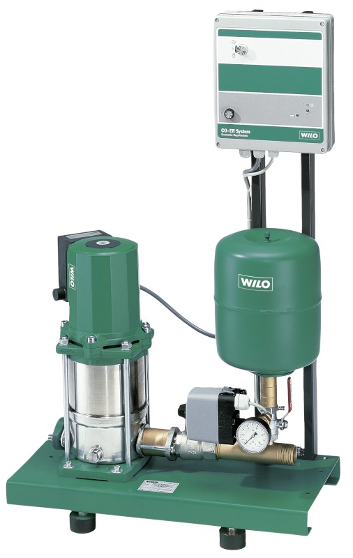

На станции повысительной Wilo стоит реле давления простое, с двумя винтами как положено, с 2004 года. До чего немцы цуки тогда делали качественно - эта станция плавает в воде раз в полгода, подвал заливается периодично, круглый год невыносимая жара в подвале и влажность 90% И работает хоть бы что, и походу меня переживет. Колеса нержавейка, корпус и станина оцинковка
Типа такой
Серенькая коробочка - реле давления. В воде намокает, но блин работает, 380 вольт
Раз за 10 лет разобрал его, почистил зубной щеткой, смоченной жидким флюсом (канифоль, спирт и растворитель), смазал литолом шток и снова работает.
