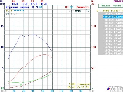

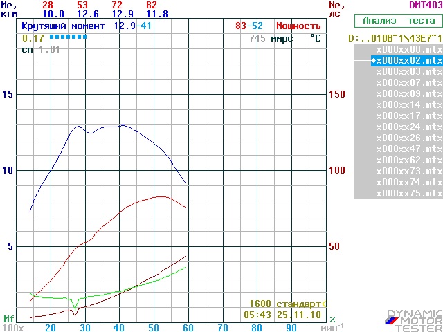

чо бы я знал Smile думаешь я графика момента не видел
держи
http://www.chiptuner.ru/content/16/

те же графики, что и у меня. Масштаб нормальный сделай и никаких горбов не будет. от 1000 до 5500 момент держится +-15%. А вот ЛЫСЫ растут знатно. от 2700 до 5400 возрастают почти вдвое Wink

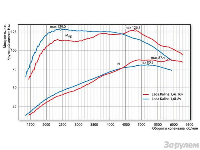

Еще можешь ознакомиться с такими графиками:
Размер файла: 44.23 KB
Просмотрено: 252 раз(а)
Размер файла: 101.4 KB
Просмотрено: 222 раз(а)
TDream писал(а):
Для энергичного разгона нужна мощность, а не момент.
Не наоборот...?
Слыхал выражение: "Гонку выигрывает момент, а продаёт машину мощность"?.
Перевод: на трассе с большим количеством "медленных" поворотов и подъёмов выигрывает двиг с бОльшим моментом, а на трассе с длинными прямыми - с бОльшей мощностью.

БОльшая, мощность, которая как правило лежит в зоне высоких оборотов (до которых реальный движок ещё надо раскрутить) позволяет достич бОльшей максимальной постоянной скорости и поддерживать её.
Теперь, для иллюстрации сказанного, смотрим на первый твой график... Смею утверждать, что Калина 1,6 где-то до 4000 оборотов раскрутится быстрей (а значит и быстрей наберёт скорость, соответствующую этим оборотам, итог - пол корпуса/корпус выигрыша) хотя пик мощности у неё меньше, чем у 1,4. А вот дальше начнёт "сливать".
Как-то так... Pardon
Ну вот, я приблизительно о том же. 1,6 8v с большим (ну и ранним) моментом, но меньшей мощью всетаки начнет сливать. Да, не сразу...
И по ТТХ обеих Калин это подтверждается.
Просто говорим мы о разных разгонах, ты про "мнгновенный" или короткий, а я про "средний" или длинный. Как-то так... Smile
