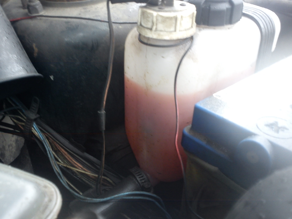

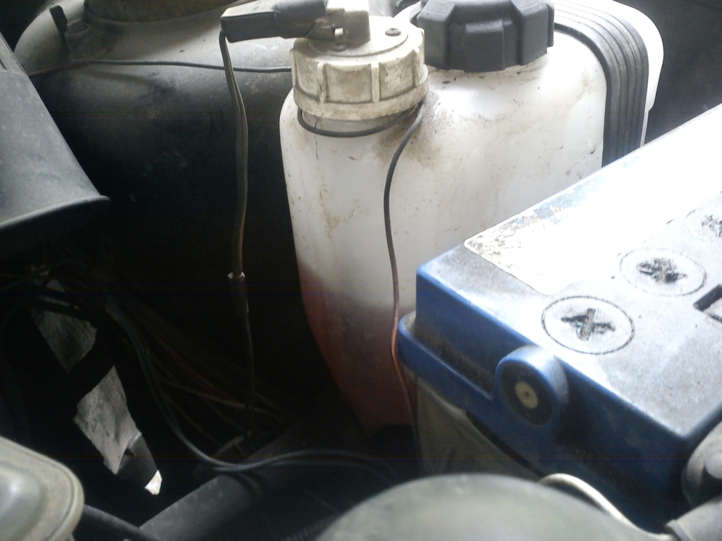

Последнее время заметил такую хрень. Утром после ночной стоянки расширительный бачок заполняется антифризом. С прогревом и началом движения потихоньку уходит до определенного уровня. Как это объяснить? Должно же быть наоборот. Похоже антифриз откуда то стекает в бачок...

Фото
| DSC00176.JPG |
На холодную |

| DSC00181.JPG |
После прогрева |
434.58 KB |
172 раз(а) |
Garik36
Сообщения: 46730
Это воздух подсасывается при остывании мотора. При работе уходит.
Alexeyka_S писал(а):Как это объяснить?
С утра при прогреве не троит?
На ХХ печка постоянно теплым дует,не холоднеет через пару минут?
На трассе при езде за сотню температура движка выше 92-93 град не поднимается?
rg-45
Сообщения: 22119
Откуда: москва сао
проверь клапана в крышке бачка.
АРКАША
Сообщения: 2772
Авто: ВАЗ 2190 Гранта
rg-45 писал(а):проверь клапана в крышке бачка.
Alexeyka_S Открути пробку на холодную , когда уровень ОЖ в расширительном поднят .
Если не работает впускной клапан , будет пшик и уровень в бачке понизится .
iva20052009
Сообщения: 8
Откуда: Нижегородская область
Авто: ВАЗ 211440,2010г.в.,1.6i,ИТЕЛМА
У меня так же с уровнем ОЖ в бачке,обнаружил течь основного радиатора,а течь радиатора скорее всего из-за заклинившей крышки расширительного бочка!
Моаи
Сообщения: 4672
Откуда: Свердловск!
Авто: 21099 карб
Где-то дыра в системе есть. Жижка остывает, сжимается, и в первую воздух в расширительном. В теории в крышке должен срабатывать второй клапан и пустить в бочек воздуха. Но в твоем случае, системе проще воздуха через несанкционированную дырку натянуть, чем клапан открыть. Как следствие в системе воздух, и полный РБ жижки. Утром ты завел, жижка потекла, воздух из системы выгнало в РБ, уровень упал. Как-то так
т808 писал(а):С утра при прогреве не троит?
Прокладка ГБЦ? Да?
