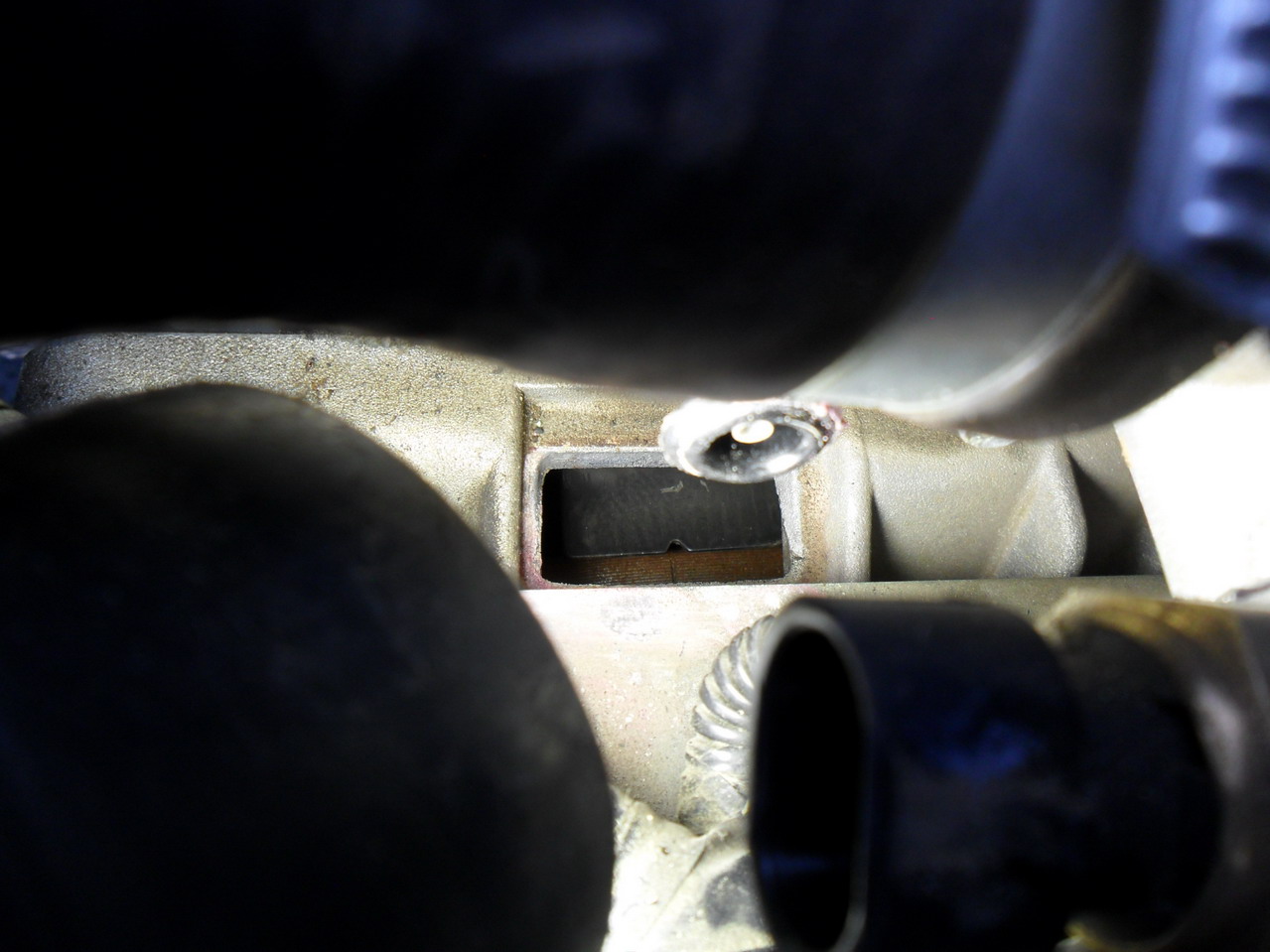

rofu писал(а):А у меня вообще на маховике обе метки на 5 зубов в стороне, там без секаса не разглядишь ничего.
Какие там две метки на маховике? Всё там нормально видно, но только с одного ракурса.

Буйный на грани маховика, с разбегом в 180 град стоят метки. ну пока этот ракурс найдешь, вспомнишь нехорошим словом инженеров автоваза
