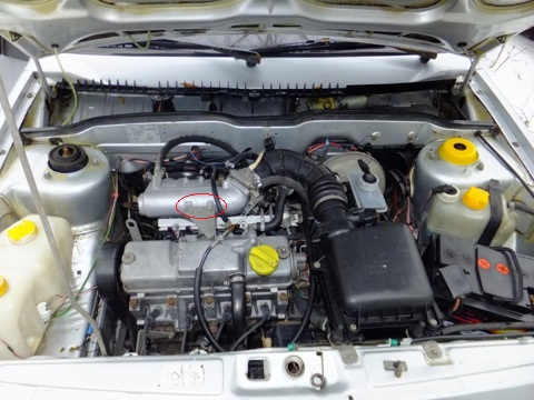

Слизалась резьба на блоке инжектора для крепления тросса дроссельной заслонки(на фото в красном кружке). Может кто что подскажет иль было у кого?

либо болт на поксипол посадить или второй вариан немного более трудоемкий снять верхнюю часть ресивера и рассверлить отверстие на 8 мм под ремонтную шпильку.

Вот при сверлении не треснет ли блок???
к328ст26 писал(а):снять верхнюю часть ресивера и рассверлить отверстие на 8 мм под ремонтную шпильку.
Снимать-то зачем?
Без проблем это на месте делается.

Apos†ol писал(а):при сверлении не треснет ли блок???
с чего это? ты глубже существующего не сверли,просто диаметр будет больше.Резьбу нарежешь,а новую шпильку сажай на фиксатор резьбы например и не перетягивай!

Сохатый
Сообщения: 6429
Apos†ol писал(а):Слизалась резьба
Как умудрился-то, если не секрет?
Болтик не по резьбе пошел или сила богатырская - "я до 27 от руки затягиваю"?

А стружку, чем достовать потом, понимаю что ести аккуратно делать то может и не насыпаться, но может то и наоборот произойти, а по принципу в трубу вылетит, яб не стал делать, да и снимать его максимум 15 минут
Сохатый
Сообщения: 6429
к328ст26, ты хочешь сказать там сквозные отверстия внутрь?
к328ст26 писал(а):т808
Если я правильно помню - отверстие глухое.
к328ст26 писал(а):А стружку, чем достовать потом, понимаю что ести аккуратно делать то может и не насыпаться
Причем здесь аккуратность?
Закон тяготения никто не отменял.
В таких местах резьбу нарезают обильно смазав метчик консистентной смазкой.
Режут по витку/полтора,периодически выкручивая метчик и удаляя с него опилки вместе со смазкой.
NikNikols писал(а):отверстие глухое.
Конечно.

т808 писал(а):В таких местах резьбу нарезают обильно смазав метчик консистентной смазкой.
По алюминию? Хозяйственное мыло -
Сообщения: 42127
какую стружку
там отверстие глухое в приливе к ресиверу.
сверли и режь чо хош.

Когда выкручивал вместе с болтом начала выходить стружка, то биж резьба

некачественный люминь - перетягивать не надо! была такаж байда, нарезал м8 без рассверловки, с маслом.

ДюКЧ
хм, и нормас стало без сверления?
Сохатый
Сообщения: 6429
Apos†ol писал(а):Когда выкручивал вместе с болтом начала выходить стружка,
Значит до тебя не по резьбе завернули.

Прошу прощения
, с 16риком спутал, там сквозные отверстия
АРКАША
Сообщения: 2772
Авто: ВАЗ 2190 Гранта
к328ст26 писал(а): с 16риком спутал, там сквозные отверстия
Это какого перепугу , сквозняк только на ресивере под шпилькой крепления декоративной крышки
