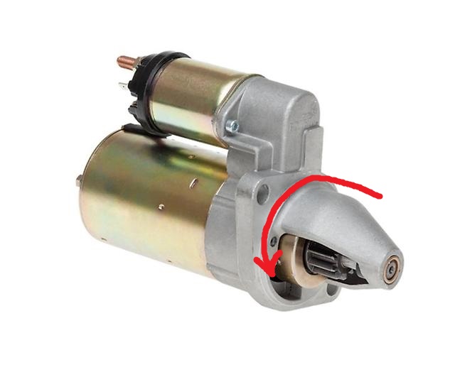

Для ремонта разбирал стартер Батэ и соответственно высыпались магниты. Перед окончательной установкой нужно проверить направление вращения, но я не пойму в какую сторону он должен вращаться
На картинке я правильно нарисовал или нет?

Картинку не имею возможности увидеть, но...
А сообразить?
Спичкострел писал(а):в какую сторону он должен вращаться
В противоположную от КВ!
Т.е. если смотреть на двигатель со стороны ремня ГРМ, то КВ вращается по часовой стрелке, соответственно стартёр - против.

если исходить из того, что v8 и v16 вращаются в одну сторону, и, если смотреть со стороны стартера и клемм втягивающего, то он вращается против часовой стрелки - т.е. направление нарисовал правильное
Сообщения: 16609
v258 писал(а):если смотреть со стороны стартера и клемм втягивающего, то он вращается против часовой стрелки - т.е. направление обратное тому, что ты нарисовал
Наоборот!

ненене, я ужо поправился - я про КВ писал, стартер, ессно, в обратную сторону, т.ч. у него все правильно
Сообщения: 16609
v258 писал(а): если смотреть со стороны стартера и клемм втягивающего, то он вращается против часовой стрелки
Если смотреть от туда откуда ты написал, то по часовой!
Где ж ты поправился то?

NAUexx писал(а):Если смотреть от туда откуда ты написал, то по часовой!
v258 писал(а):я про КВ писал
коленвал таки против часовой, а стартер в обратную
короче, правильно нарисовано

v258 писал(а):короче, правильно нарисовано
Теперь вижу картинку.. Да, правильно нарисовано.

Что-то в моей голове не увязывается... Если коленвал вращается по часовай (со стороны шкивов), то маховик вращается влевую сторону (со стороны водительского колеса)- верно? Значит шестерня бендикса должна крутиться вправо (по часовой) - это если стоять животом к водительскому крылу?
v258 писал(а):если исходить из того, что v8 и v16 вращаются в одну сторону, и, если смотреть со стороны стартера и клемм втягивающего, то он вращается против часовой стрелки - т.е. направление нарисовал правильное
Так если смотреть со стороны клем втягивающего (животом прислоняясь к водительскому крылу) то тогда это вращение "по часовой" т.е. вправо!

Спичкострел писал(а): шестерня бендикса должна крутиться вправо (по часовой) - это если стоять животом к водительскому крылу?
Да!
На второй картинке (первую не вижу) всё правильно!

На задней крышке есть стрелочка направления вращения.

gans397 писал(а):На задней крышке есть стрелочка направления вращения.
Возможно вы имели ввиду КАТЭ стартер, может там и есть, я не знаю, но у меня чудоБАТЭ )))

Возможно, я не обратил внимания какой. Снимал пару дней назад для пропайки втягивающего. Обратил случаем внимание на стрелку- на заднице по часовой.
