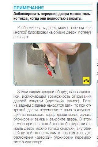

Всех Приветствую.Сильно не Ругайтесь,Я Новичок
На Ваз 2110 Перестала Открыватся изнутри Задняя Левая Дверь,а через Некоторе Время и Правая,и тоже изнутри.А Снаружи открываются Нормально!Подскажите как это Лечится?Надо снимать обшивки на Дверях?сильный Геморрой?Заранее Спасибо.

На торце двери под замком есть маленький язычок ( из щели выглядывает). Функция- защита от детей, чтоб они изнутри сами дверь открыть не могли. Водну сторону двинешь-открывается изнутри, в другую двинешь- откроешь только наружи.
Добавлено спустя 12 минут 43 секунды:
На фото его видно.

СергейS.Z, мурзилку полезно почИтывать иногда

Всем Спасибо.Да это были Замки от Детей.Двери стали открываться
