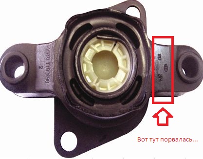

Ограмаднейшее спасибо!!! Нашел причину))) Спасибо вам и этому форуму! rlzz rlzz rlzz
Размер файла: 36.23 KB
Просмотрено: 720 раз(а)
Pestovo писал(а):
Нашел причину
Классическая ситуация Smile. Странно только что тебе до ещё до "пропажи передачи" не бросилась в глаза сильная вибрация рычага на высоких оборотах - верный спутник рваной опоры.

Наконец то выпало свободное время и я заменил опору, но толку ноль. Вторая скорость никак не хочет включаться, стоя на месте включаю ее а рычаг в нейтральное положение возвращается... Не знаю что еще и сделать...
