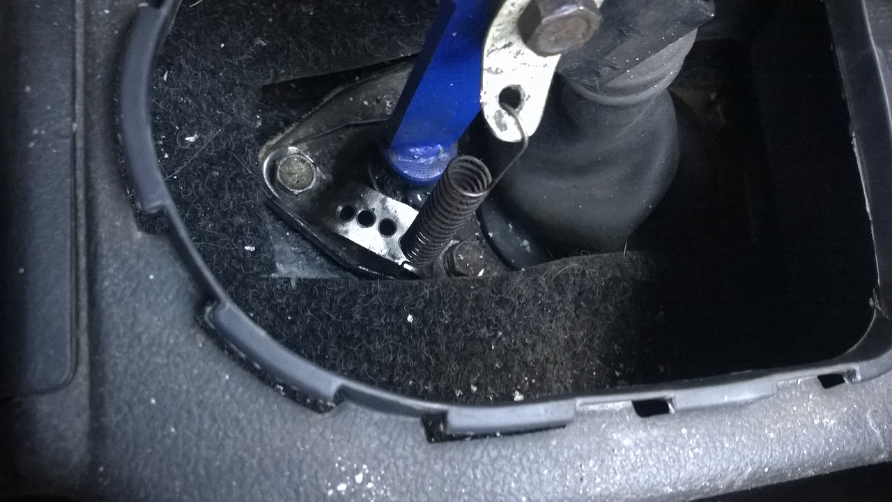

Вот такой вариант,к чёрту эта пружина и рычаг не дребезжит:
Размер файла: 370.21 KB
Просмотрено: 2062 раз(а)
Размер файла: 336.38 KB
Просмотрено: 1343 раз(а)

Я купил с уже сломанной влево пружиной и по ощущению от силы с которой нужно давить что бы 5ю воткнуть - хорошо что она сломана), хотя к себе конечно проще тянуть. С моей посадкой максимально от руля, высокими сидушками от ино, как обрезанным рычагом, видимо короткими руками я еле дотягиваюсь до нормального хвата.
Это видимо как хрустящая вторая, можно ездить, ездить и ездить, чем лезть в коробку.
