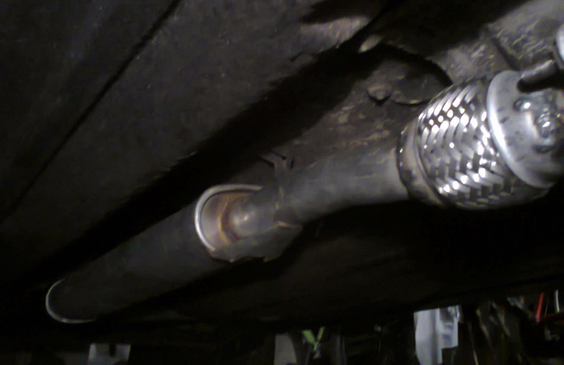

Я гофру поставил .Из положительного - руль на холостых меньше вибрирует и чуть мягче трогается.
[img][/img]
| Фото1311м.jpg |
167.47 KB |
367 раз(а) |
TDream
Сообщения: 4790
Откуда: Юго-восток Украины
Т.е. результат нулевой...
ИгорьZ
Сообщения: 179
Откуда: Украина
Авто: ВАЗ 21099
TDream писал(а):Т.е. результат нулевой...
Кому как. "Мерином" она не стала - это точно.
