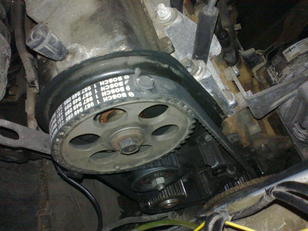

Только если ставишь крышку со втулками, то и болты закручивай, не оставляй пустыми!
А то у меня дружок, когда владел 14й,учудил ! pst результат на фото lol1
Размер файла: 206.67 KB
Просмотрено: 193 раз(а)
Лысик писал(а):
учудил !
Втулка...??? pst
kazak1102 писал(а):
Втулка...?
На этот раз она на шкиве РВ. Smile
Лысик
kazak1102 писал(а):
Втулка...?
Да! У него двс очень неровно на хх работал, плохо тянул, проверяли метки, он не закрутил все болты, завел.. Работает работает, тут я слышу удар и лязг в работе грм. Нашли Не сразу hehe а это был новый ремень! А у машины проблема была в забитом катализаторе и помирающем бензонасосе.
