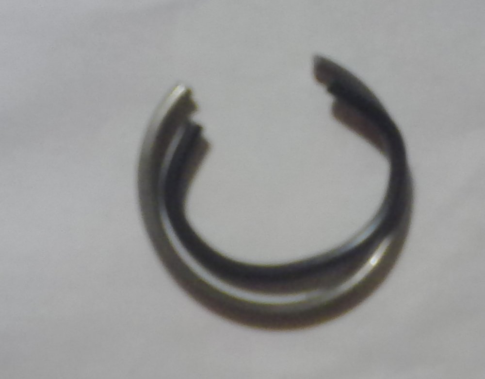

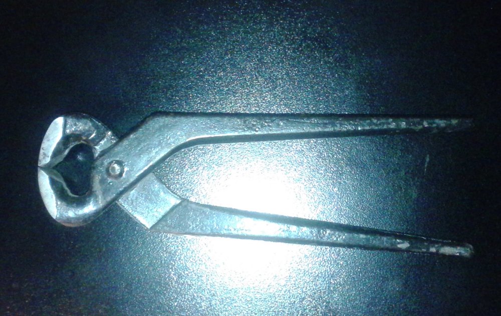

Спасибо за помощь. Купил шрус hola, начал готовиться к замене. Наверное завтра поеду менять. Возникли всякие мелкие вопросы:
1) Кольцо hola из комплекта выглядит странно - оно не круглое и по измерениям меньше чем кольцо купленное в магазине (приложил фотку). Почему оно такой формы и какое из этих колец лучше поставить?
2) Как правильно затягивать хомут. После сжатия П-образного элемента, нужно ли его заплющивать молотком? Я видел в интернете способ с заплющиванием и без. Не уверен как правильно.
3) Можно ли стянуть этот п-образный элемент обычными клещами как на фото? И на сколько его затягивать, до конца (пока не лента не соприкоснется) или не до конца?

Спасибо, с упорным кольцом разобрались. Но я все-таки теперь хотел вернуться к стопорному.
То которое из комплекта hola не только меньше магазинного но еще и намного жестче. Т.е. натягивать его будет гораздо сложнее. И еще учитывая то что оно не круглое, получается что оно на вал сядет в натяг (будет как бы разжато) и тогда торчать в качестве упора для шруса будут только два уголка (там где у него наибольший изгиб), а не вся окружность кольца.
С одной стороны как-то это странно, с другой производителю виднее, может так наоборот лучше. Так что я теперь совсем уже в сомнениях какое кольцо лучше ставить. Вот сфотал кольца одно в другом. Хола - черное маленькое.

Круглое ставь. С овальными измучаешься шрус наколачивать.
species
Все я разобрался с кольцами. Купил комплект и оказывается есть два размера - чуть побольше и чуть поменьше. Те которые побольше идут, возможно, на внутренний шрус. То которое у меня на фотках выше это как-ра то которое побольше и оно для внешнего шруса не сгодится.
