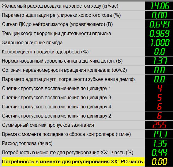

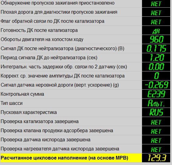

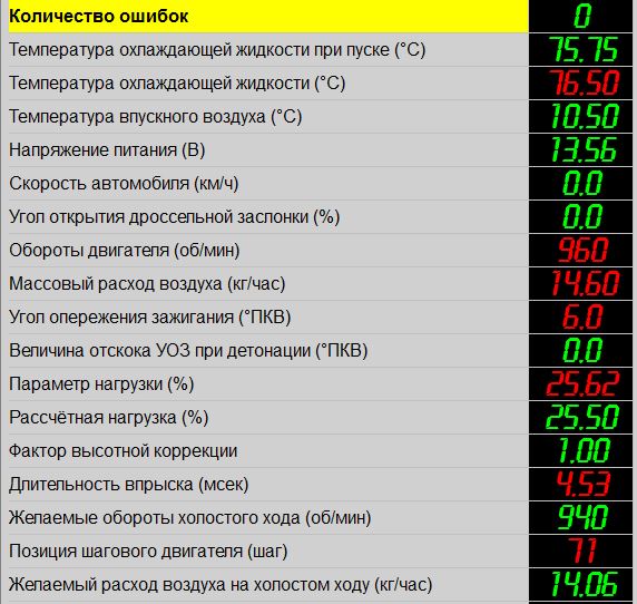

Друзья,добрый вечер! Столкнулся с такой проблемой- вылазит ошибка: Р0101 датчик массового расхода воздуха сигнал вне допустимого диапазона. Уберешь её,и через некоторое время снова появляется. Проверял напряжение- 0.9. Машина ВАЗ 2115 2010года. Мозги- М73. Что может быть?

Вот прилагаю еще данные. Какие еще надо? вы говорите. Я только начинаю разбираться Smile
для начала надо прогреть мотор до рабочей температуры, судя по таблице
температура всего 76гр .

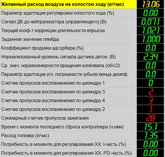

dr_maks
Вот прилагаю новые данные Smile Smile Smile

АРКАША
dr_maks У тебя УОЗ в минусе и шаги РХХ не соответствуют режиму ХХ , так же и время впрыска еле в нормы влезает на прогретом .
Смотрим типовые https://a.d-cd.net/879da64s-960.jpg
А имеем : 69 - 71 шагов и УОЗ 6 - 8 на 940 - 960 об/мин , а отсюда неадекватный расход воздуха и топлива (л/ч) .
В добавок пропуски по всем цилиндрам - могут быть причиной , так и следствием написанного выше .
С этим надо разбираться в первую голову .
