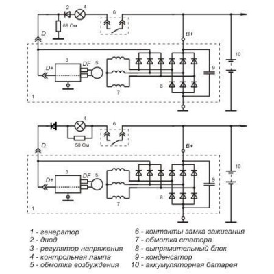

А тут что не так? Есть в некоторых приборках резюк параллельно лампе. Причём, встречается в двух вариантах:
1.Параллельно лампе (50 Ом), нужен для того, чтобы цепь первоначального возбуждения работала и в случае перегорания лампы. При этой схеме при обрыве цепи от приборки до гены лампа гореть не будет.
2. Последовательно с лампой (68 Ом), нужен для того, чтобы в случае обрыва цепи от приборки до гены зажечь лампу, просигнализировав водятлу, что "что-то не тогось, лезь смотри!"
См. картинко ниже.
Ни в каких приборках ТАКОГО нет!
Параллельный лампе резистор устанавливался в ЧЯ Самар,да и то только первых лет выпуска,но не в десятках.
Кроме защиты от перегорания лампы,у параллельного функция гораздо важнее.
Именно благодаря этому резистору первичный ток возбуждения, при той же лампе,увеличивается более чем вдвое,
причем сам резистор во время работы мотора, "обесточиваясь" не нагревался,в отличии от того,которые с 1996 года стали в приборке на массу цеплять.
А вот этот как раз лишний элемент!
Как нет? wwow
Ты мне щас всю психику порушишь своими заявлениями... Smile
А тут что, Пушкин что ли?
Там даже на схеме приборки, левее лампы №13 этот резюк нарисован. Авторы схемы врут?
Опять имхо? Схему то по ссыли глянь, тип №1. Опять врут люди? Wink
Ну и таки чего же там не будет? Я про ток первоначального возбуда в 150 мА. У меня вот лично 160, чего не так?
Ну разумеется, если цепь неисправна, то да, тока не будет. Ну дык я про то и пишу. что его наличие нужно проверить, прежде чем принимать решение, в какую сторону "лыжи навострить".
Не врут!Тут как раз и есть этот "Пушкин".
Резистор этот на массу прицеплен,а не параллельно лампе,о чем выше и была речь.
О, уже выдал! Smile
Такс... Значит параллельного лампе резюка нет? Почему тогда моя приборка не зажигает лампу при снятии провода возбуда с гены? Wink
Если б в ней был резюк именно на массу, т.е. тип №1, то лампа бы горела при этих условиях!
Ещё раз, приборка не "ковырянная", во всяком случае я в неё и никто при мне не лазили(да я б и не пустил никого! Smile ).
Потому,что только на самых первых Европриборках,в основном одноокошечных,еще лепили этот резюк на массу,а позднее одумались и ликвидировали его как класс. Good
У тебя его уже нет,а вот у BARS_ похоже присутствует.
Особенно важно отсутствие резистора при установке -03-х генераторов.
Совершенно верно.
А еще эти резисторы добавили бы гари вот так : Wink

Кстати, вот тут, на сайте ВТН есть схема с резюком именно параллельным лампе, вроде нестарый, аж для кальциевых аккумов. Тоже ошибка? Wink
Ну да Бог с ним, с резюком то...
Но, таки что тебя не устроило в токе 150 мА?
Конечно ошибка!
Они все эти схемы взяли с базового мануала Самары еще с НП - вот там был "правильный" резистор.

Лампа АКБ мощностью 1,2 ватта.Какой по величине через нее ток пойдет?
Самая нижняя фотка - панель VDO, не мой случай, у меня (да думаю и у ТСа) Владимирская панель "АвтоПрибор".
Вот средняя фотка (на красных штанах) - вот она сильно "смахивает" на мою, и резюк то ентот зелёненький вот прям там у меня перед глазами и стоит. supercool
Кроме того, если ты внимательно посмотришь на левый вертикальный ряд лампочек, то увидишь, что там и вовсе не лампы накаливания, а светодиоды впаяны! Вот у меня, походу, как раз так и есть - подсветка на лампах, а часть сигнальных - светодиоды. Не помню уж как, но выяснил, что вроде "маслёнка" у меня точно светодиод.
Ай маладца! Smile
Какой ток? 100мА!
Теперь моя очередь загадки загадывать. Wink
Итак: напруга в сети 12В; ток через лампу 0,1А (мощность 1,2Вт). Как сделать так, чтоб при этих исходных по цепи пропустить ток в 170 мА? Wink
Ещё раз: это реально измеренный ток через мою панель! Помним, что в ней нет резюка на корпус (да и не увеличил бы он ток возбуда в проводе на гену). Что за "бустер" стоит в моей панели, который вместо 100 мА "прессует" в провод возбуда 170?! wwow
Ответ очевиден и прост до безобразия, но озвучить его я предлагаю тебе. Smile
Да, только не говори мне, что я вру про 170 мА (хотя да, вру, 168 там было, эт я округлил Smile ) или что меряю не так и тестером пользоваться не умею. Wink
А, да, ещё не выдумывай ничего на счёт того, что это ток "холодной" нити, а с нагревом он уменьшится. Тестер держал довольно долго, всё это время лампа горела почти во весь накал (тестер был замкнут не на РН, а прямо на массу), т.е. нить нагрелась.
У холодной нити можно лишь сопротивление померить,а пропустив через нее любой по величине ток,нить уже не будет холодной.
Только припараллелив к этой лампе резистор,либо заменив лампу,например на Осрамовскую с вдвое бОльшей мощностью:
http://www.autoopt.ru/catalog/076556-lampa_12vhw2_3w_w2h4_6d_bescokolnaja_osram/
Осталось его пощупать при заведенном двигателе - если холодный,то он действительно не на массу посажен,а параллельно лампе,
значит удачная приборка попалась Good жаль,что не у всех такие cry
