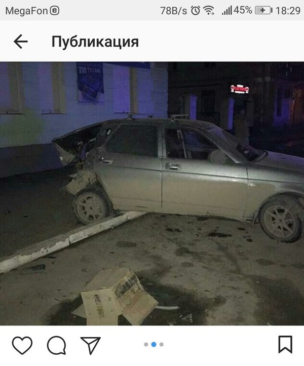

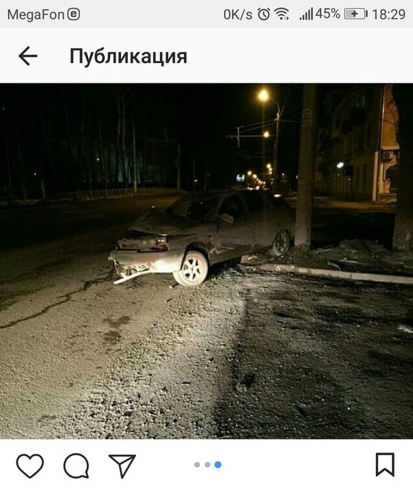

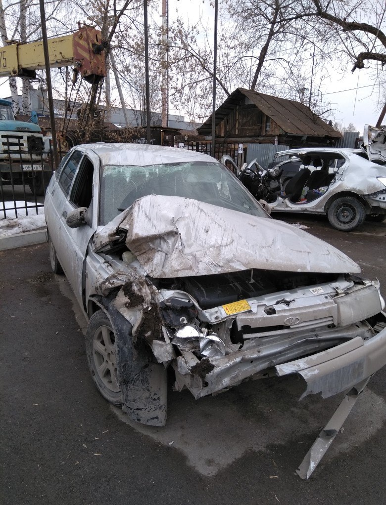

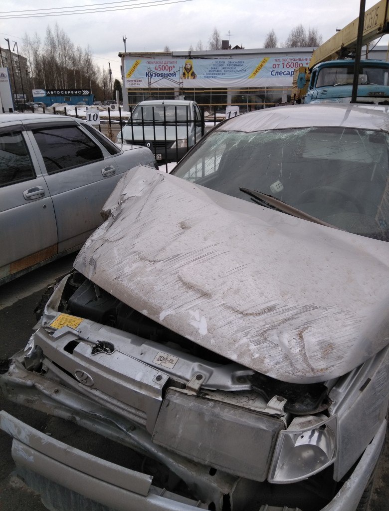

Доброго времени суток, хотелось бы поделиться маленькой историей которая со мной приключилась.
Обычным вечером когда я ехал с работы , направляясь по правой полосе на зеленый сигнал светафора влетел в приору которая резко выезжала из парковочного кармана, последствия я выложу ниже, у меня вопрос по ремонту, машина на ходу сама едет, но по железу и работе влетит в копеечку

Если в теории то...... ланжероны не тронуты но стрелка в говно, стакан ушёл сантиметра на 3-5 вместе с двигателем, не думаю что ремонт тянет на сотку но интересно что сделать по работе ( на вскидку )

Ivan Babarykin писал(а):интересно что сделать по работе ( на вскидку )
Ну давай прикинем:
1) 2 фары
2) Пластиковая морда и бампер
3) Крылья передние
4) Капот
5) Стекло
6) Крыша
7) Рамка лобового стекла
8) Зеркало
9) Передний правый брызговик в сборе
10) Балка передняя
11) Стойка передняя правая (к чему привешивается дверь).
Это всё под замену. Правая передняя дверь в принципе починится, моторный щит тоже.
Я по железу прикинул рублей на 30-35 по пермским меркам, а план работы я вообще не представляю
Сообщения: 10181
Откуда: Тульская область
Авто: Passat B5 1.8T AEB
Ivan Babarykin
Ну вот список это считай и есть план работы, самая сложная часть которой (если сам будешь делать) - рамка стекла и дверная стойка. Рамку возможно получится заменить куском, чтоб всю не выдирать. И с правым стаканом надо предельно аккуратно обходиться, там по итогам даже намёка на ремонт быть не должно.
Начинать само собой просто с разбора. Т.е. срезай морду, вынимай движок, затем снимай дверь, торпеду, все ковры и шумки. Моторный отсек желательно также вымыть. Проведи внимательный осмотр: все убитые места отлично видны, исходя из характера повреждений становится понятно как с ними быть и насколько глубоко надо дербанить. А дальше всё просто: оторвал старое - приставил (привернул на саморезы) новое. И по контрольным точкам проверяешь, так ли оно или чего куда подвинуть. Как только параметры окажутся в допуске - варишь.

Странный лобовой, капот ободран сверху и задран к верху, в крышу что то прилетела на месте разбитой фары земля. Двигатель уцелел, ходовая тоже, не очень похоже на лобовой, если только лобовой с одной стороны. Больше похоже на заезд под фуру, у которой нет противоударного бруска и земля на разбитых элементах скорее всего с брызговиков того грузовика.

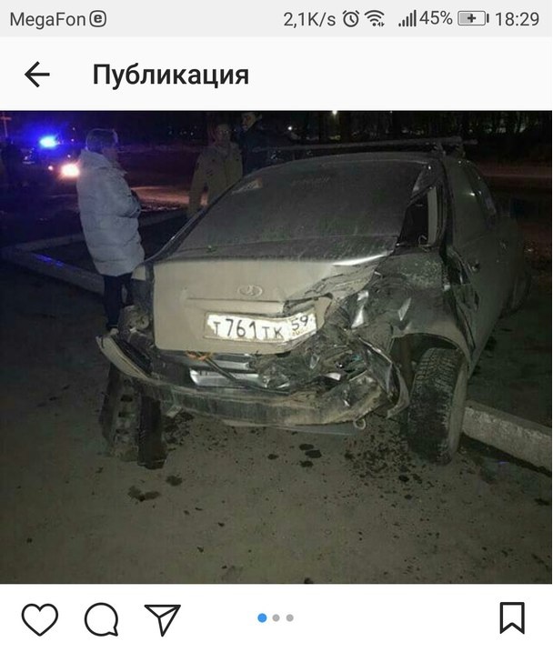

Вот тут на фото все ясно.

с учётом правки крыши, мятой стойки , задних крыльев и заднего окошечка я накрутив в уме примерно 70 тысяч вместе с запчастями и работой, все 4 двери поцарапаны

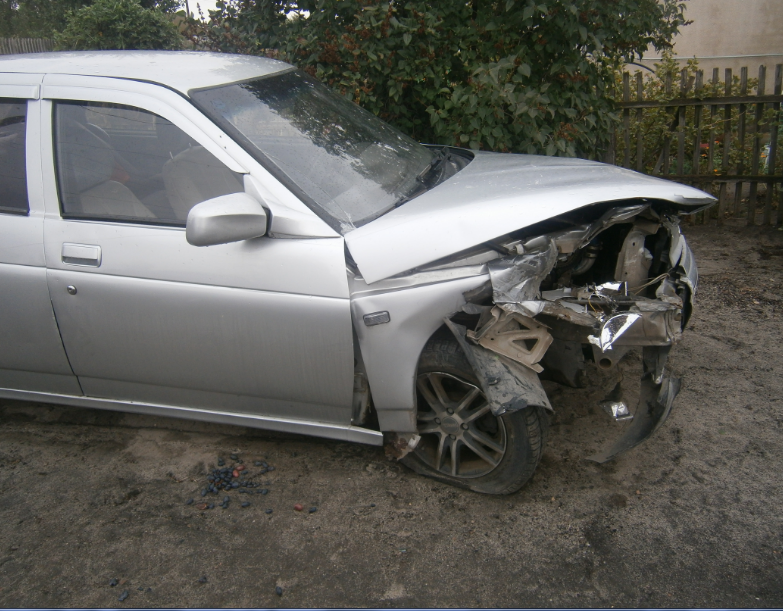

Фотка с лобовым моя,за ремонт отдал приблизительно,130к,сейчас полезли рыжики,машина начала гнить,лучшеб ч её за 50к битую отдал,страховку выплатили 107к!
Моё мнение продай!!
