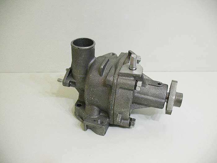

Я чо про антифриз то спросил... Проверяй внимательней! Сразу можно и не заметить. На корпусе помпы, на "соске", из которого вал со шкивом выходит, аккурат снизу (сверху не видать) дырдочка одна есть... Дык и вот, если вдруг сальник в помпе дриснул, то антифриз через эту дырдочку капает и попадает на ремень, ремень начинает буксовать => жуткий свист. Как раз по этому свисту однажды у себя обнаружил кирдык помпе, правда там явно потекло, особо долго искать причину внезапно появившегося свиста не пришлось.
Я ещё тогда подумал, что эти ухарцы на ВАЗе спецом енту дырочку в конструкцию ввели, чтоб свистом просигналить водятлу о течи сальника.
На фото ниже эту дырку хорошо видно.
