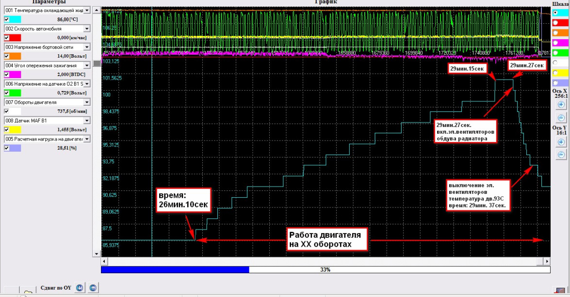

в свое время, снял логи по этому вопросу на своем Ниссане (QG18DE). После поездки, температура ОЖ в ДВС 85С. Через 3 минуты работы ДВС на ХХ (720-750об/мин), температура плавно достигает 101С. Срабатывает температурный датчик на вкл. вентиляторов (то же два).
Хватает 10секунд, чтобы "сбить" температуру ОЖ до 93С, после чего идет отключение вентиляторов из за сработавшего датчика температуры ОЖ.
На скане хорошо видна работа системы охлаждения ДВС. Хочу заметить, система охлаждения была в идеальном состоянии.
конечно, тема уже как говорится "ушла". Но все равно, интересно бы разобраться.
есть желание, в Ниву поставить эл. вентилятор. И хотелось бы знать по этому вопросу больше информации.

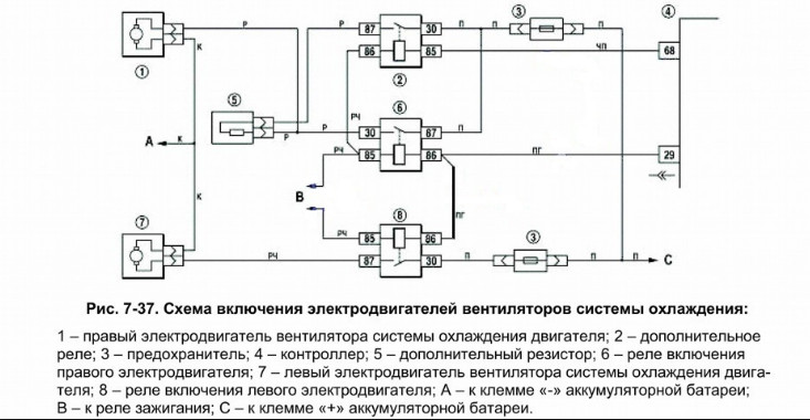

вопрос возник, где датчик включения вентиляторов установлен?
а нет на шниве датчика включения вентиляторов...hehe
они включаются ЭБУ...
VOLDEMAR_
angtar писал(а):
да,так и есть.

Всем привет. Имеется вот такая схема. Все работало нормально пару месяцев, затем отказал сначала один вентиль, через пару дней другой. Включаются по отдельности, автомата с датчиком нет. Оба реле работают, то бишь щелкают, подменное заведомо исправное снятое с машины так же включается, но вентили не срабатывают. Напрямую все работает. Кто то подскажет что произошло?
Размер файла: 63.88 KB
Просмотрено: 248 раз(а)
Такие цепи не на слух проверяются,а пробником с лампочкой.
Это очень просто,а неисправность находится быстро.
Mewth
Лампочкой проверял, цеплял один провод к 87 выходу, второй просто к массе. Лампа не горит. Может неправильно делаю? facepalm
На 87-м контакте реле проверка делается при включенном зажигании и включенных обоих переключателях,
т.е. когда реле "щелкнуло",но ПЕРЕД этим той же лампочкой обязательно проверяется наличие напряжения на контактах 30 обоих реле.
Mewth
Само собой все было включено, помощник включал-выключал по команде. И ничего кроме щелчков реле не происходило.
Mewth писал(а):
все было включено
На 30-х клеммах реле проверяй напряжение ЛАМПОЧКОЙ.
Это можно делать сразу БЕЗ включения зажигания и переключателей.
Если там напряжение отсутствует,то в большинстве случаев это из-за сплавившихся подвесных колодок предохранителей 20А,
особенно если в них стояли прозрачные китайские преды.
Mewth
Спасибо за подсказку, собственно так и сделал. Сунул провод в 30 клемму и нихрена лампа не загорелась. Методом исключения был дефектован китайский держак предохранителя, без преда скрутил провода вентили заработали. gpn Пред целый, не перегоревший. Ну и пару вопросов вдогонку: почему реле щёлкает даже без включенного питания и чем можно заменить китайские держаки?
