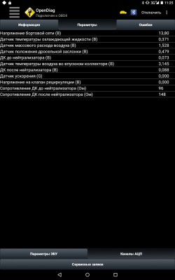

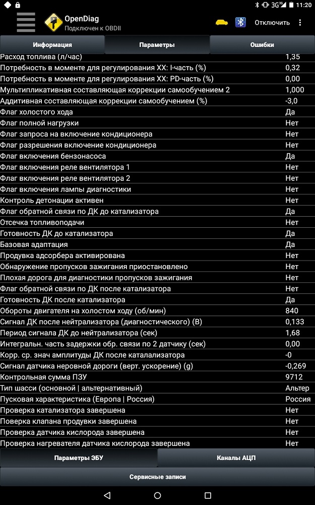

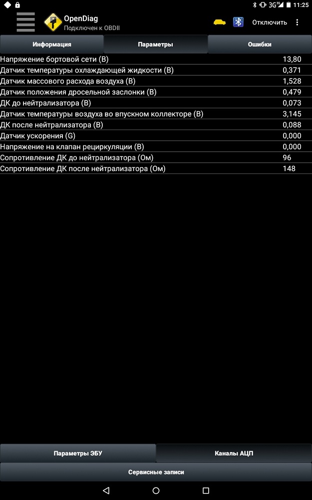

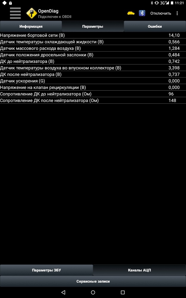

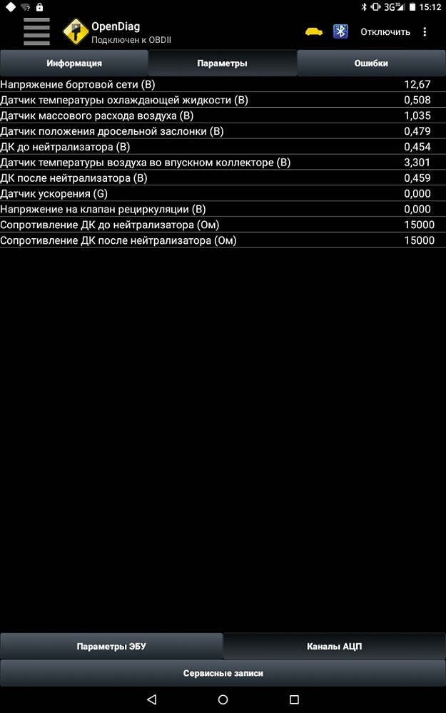

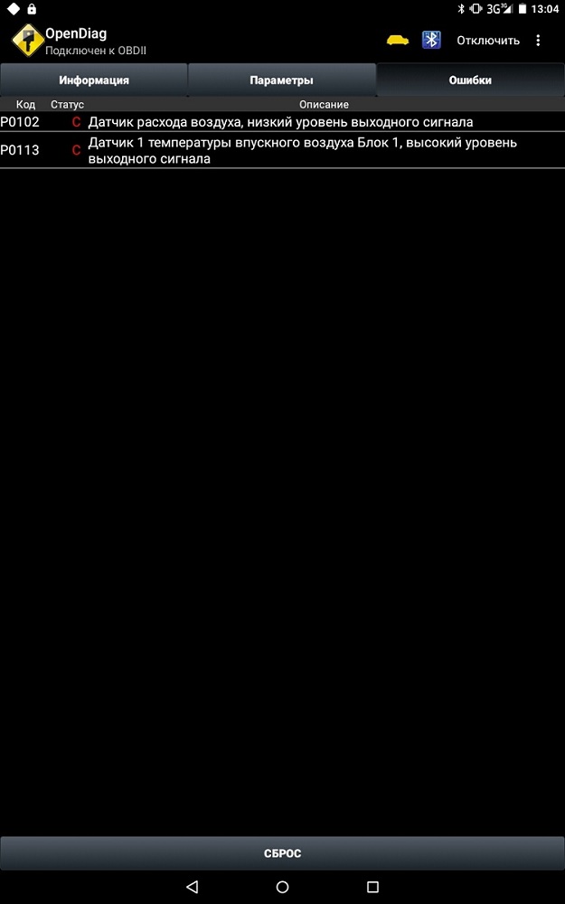

Плавают обороты, двс 11183, 1.6, 8клп. Катализатора нет уже. Приехал сканер, через блютуз. Сегодня наспех попробовал подключится. Получилось снять скриншоты. Только я что то не пойму ОпенДиаг пишет, что блок ....1020-11 когда на самом блоке стикер 1020-12. Прошивка i317db04 это вроде закрытый блок. Судя по всему, после удаления катализатора машина не прошивалась ни как. Только начинаю изучать, что да как. Можно ли прошить закрытый блок как нибудь? Данные полученны на прогретой авто с включенным зажиганием, кто в теме на что смотреть, куда копать?
У меня большущие сомнения что стоят обманки на ДК. И ДМРВ показания пляшут с 1.035в до 1.055в на скрине они конечно статичны.

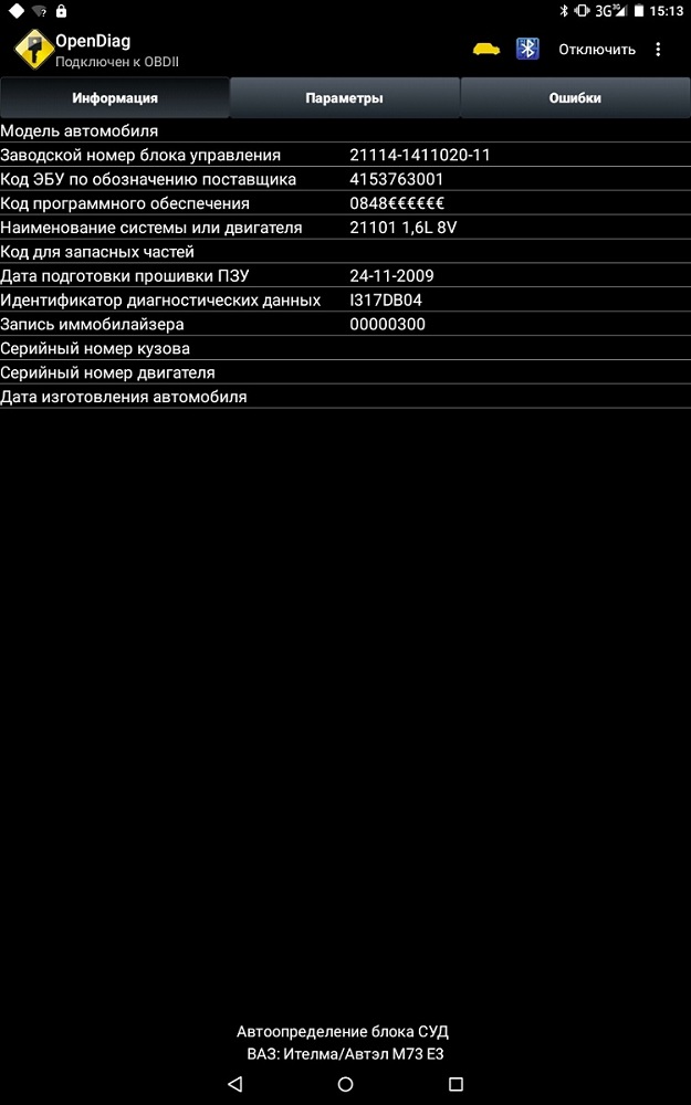

Прошивка i317db04
Bosoi, может, A317DB04?

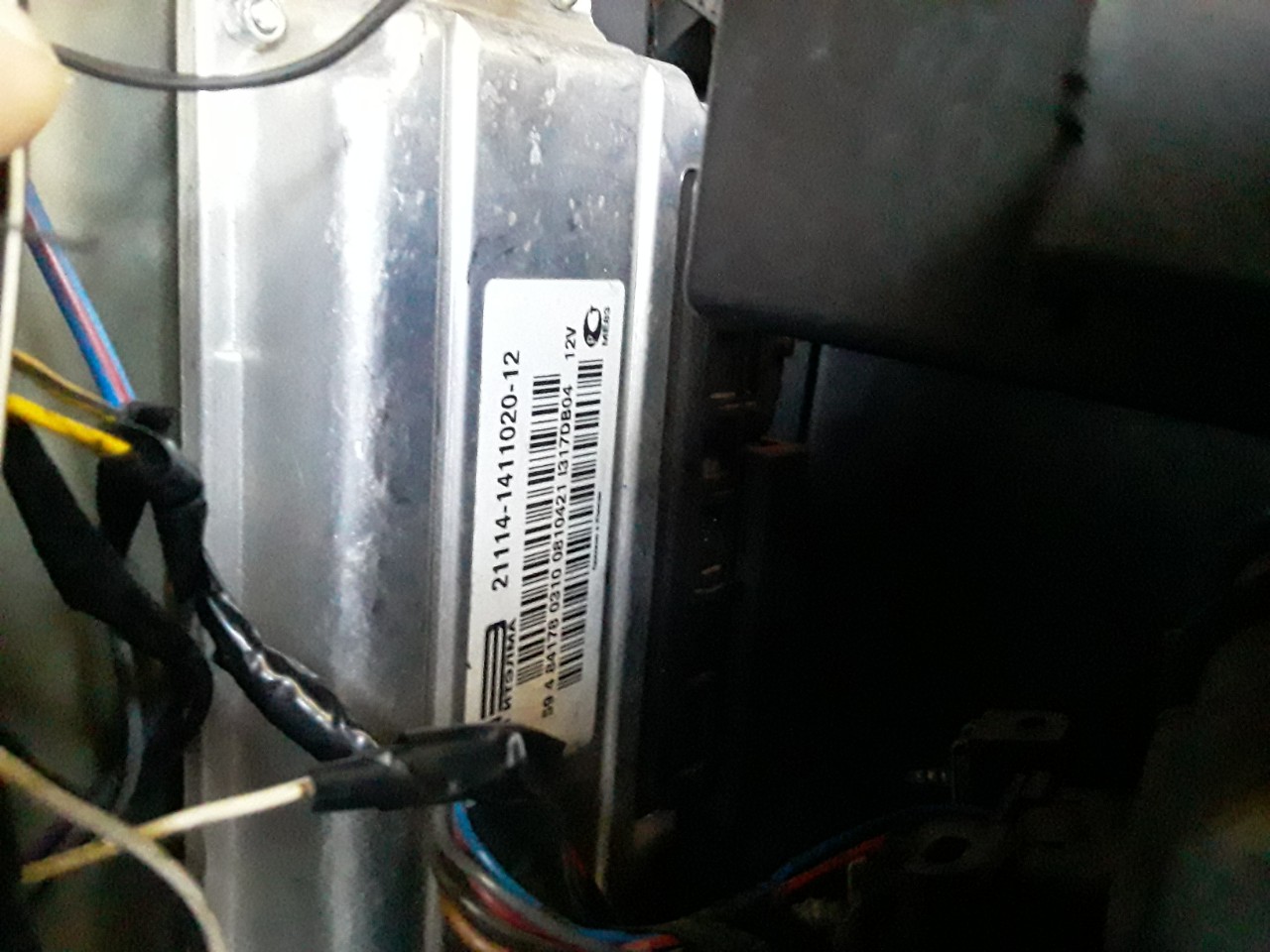

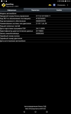

Нет на стикере на эбу также имеется и версия прошивки, именно I317db04 и на скрине тоже I только вот на эбу стикер 1020-12, а опендиаг пишет почему то 1020-11.
И все логотипы Итэлмы.
Ошибки сбросил сразу, это я дергал фишку ДМРВ, странно, тут есть ошибки, а чек не зажегся, как то запустил двигатель на двух цилиндрах тоже тишина по пропускам в цилиндрах.

Лично мне не нравиться ДМРВ... АЦП его не нравиться. Отчасти, о том, что он завышает, говорит аддитивная коррекция, ушедшая в "-".
Большего по этой куче бестолковых скринов (кроме 4-го) ничего не скажешь. Pardon
Мотор то заведи! Пусть на ХХ работает, чтоб хоть текущую коррекцию и график УДК видно было. Ну и есно шаги РХХ, УОЗ, параметр нагрузки, расходы воздуха и топлива.

Bosoi, у меня ЭБУ АВТЭЛ 21114-1411020-11. 11 - индекс производителя.
Прошивка A317DB04. A - АВТЭЛ, I - ИТЭЛМА.
Bosoi писал(а):
Судя по всему, машина не прошивалась ни как.
Bosoi
Вот я и не пойму, почему стикер на эбу ......1020-12, а опендиаг пишет .....1020-11 и тут же опендиаг пишет, прошивка I317DB04 это ИТЭЛМА, я два раза подключался думал может баг какой, нет все равно пишет ....1020-11, посмотри на скрине выше. Прошивки то вроде не взаимозаменяемые.

По поводу шильдика на ЭБУ и реально залитой прошивки...
Блоки 12 и 11 аппаратно одинаковы. А это значит, что в них можно лить хоть Автеловскую (он становится 12-ым), хоть Ителмовскую (тогда он становится 11-ым) прошивки. Это примерно как 41-ый и 61-ый Я5.1. Т.е., "кишки" у них одинаковые, а по факту блок становится тем, кем становится в зависимости от залитой прошивки. Залили 41-ую, стал 41-ым, залили 61-ую - стал 61-ым.
А что до "закрытости" блоков...
Я Вас умоляю... Smile БД Пентагона вскрывают, а уж какой-то сраный моторник умельцы не вскроют? facepalm
Так что, не удивляйтесь, что в блоке со стикером "12" реально "живёт" прошива от 11-го. Wink
Подробности чтите здесь.
Правда, если почитать про М73 тут, то получается неразбериха... Типа в Ителмовский блок нельзя лить Автеловскую прошивку и, соответственно, наоборот. Но, на мой взгляд, это хрень какая-то, предназначенная для того, чтоб повысить стоимость препрошивки. Smile

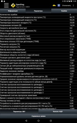

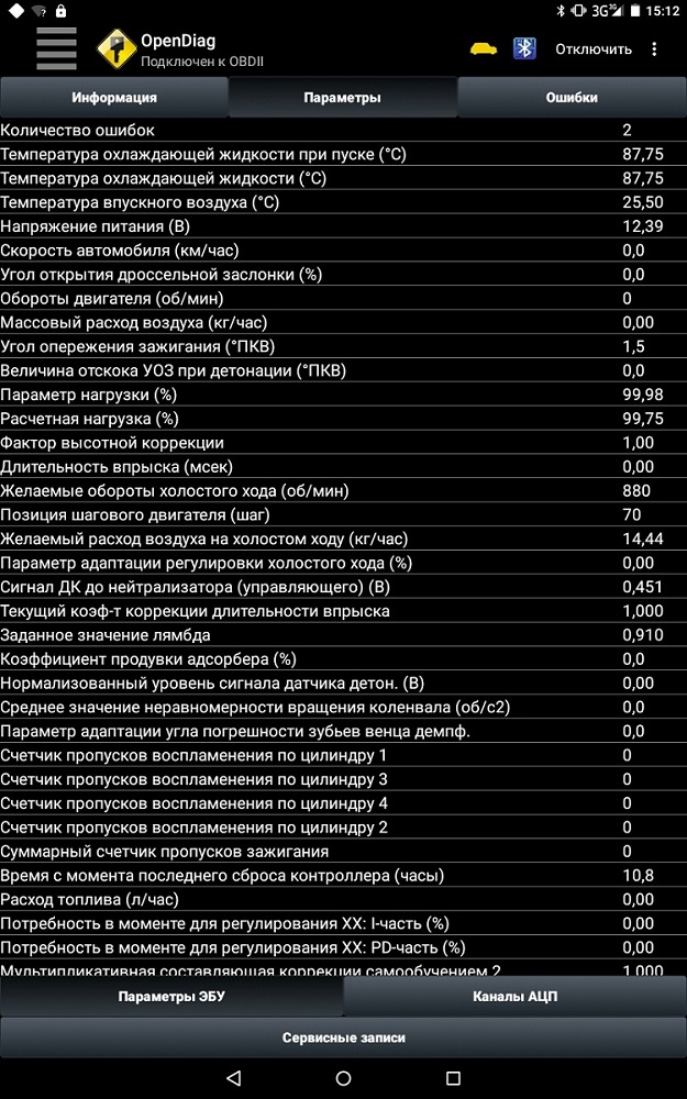

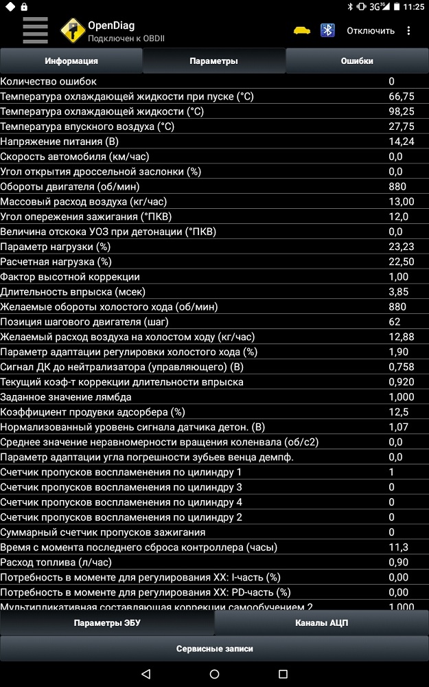

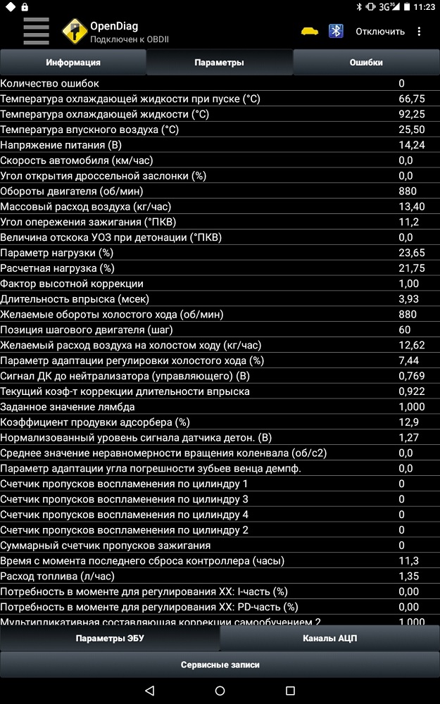

Ну вот, посмотрел на ХХ параметры ЭБУ. Вот что удалось получить. Если у кого есть на 11183 1.6 8 клапанов мотор, табличные значения типовых параметров ЭБУ на ХХ и 3000 оборотах, дайте ссылку.
ДДК забрасывает на 0.770в, начинает снизу и закидывает вольтаж я думаю там вообще нет обманки. По управляющему хрен знает как и что смотреть, все некогда тему изучать. Обороты плавают от 800 до 900, проблемы с заводкой на горячую и при работе двигателя на оборотах до 1.500, все что выше едет прям прилично. ДМРВ скорее всего поменяю после нового года, 3.900 накладно как то все сразу, посмотрю на следующих выходных обманку, есть она там или нет, может поставлю по деньгам вроде не сильно дорого. Смотрел в магазинах обманки, есть какие то с миникатализатором, какую брать с мини или простую какая разница у них, сам думаю что с миникатализатором лучше брать. Вопрос надо ли производить сброс ЭБУ с иницилизацией, после замены ДМРВ, сам думаю что надо, но не знаю порядок действий. Опендиаг мобил, не нашел графики, нажимаю строку отображения параметров появляеться окно в котором предлагается три выбора действия изменить-отмена- и еще что забыл что, может на комп версии графики, буду еще пробовать может наткнусь где.

По скринам... Расход воздуха конский, расход топлива то же, шаги РХХ завышены, текущая коррекция хоть и в норме, но чутка в бедноту метит двинуть, а с учётом того, что и аддитивная в минусе, то всё очень похоже на таки дохлый ДМРВ.
Лучше найди где-нить подменный, но ЗАВЕДОМО ИСПРАВНЫЙ, поставь, сделай сброс с инициализацией и покатайся, скрины опять с ним сними.
Потом уж и будешь принимать окончательное решение.
Да, в следующих скринах таки покажи "фактор старения нейтрализатора". Wink
