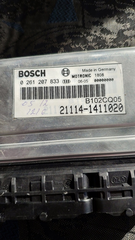

Cгорел от перенапряжения родной блок BOSCH М7.9.7 Е3/Е4 21114-1411020 ( калина 1,6 V 8 2006 г.в.) не могу понять, как подобрать ему замену, в магазинах конкретно тоже ответить не могут, какой в итоге мне купить ?

любой бош 797+ и залить калиновскую прошивку

Необходимо приобрести готовый блок( с прошивкой), машина находится в глухой деревне.

aleksm80 писал(а):Необходимо приобрести готовый блок
Бери с точно таким же номером (21114 - 1411020) и не обязательно Бош .

Циферки бы (маркировку)ЭБУ
Да же 21114-1411020 бывает в двух вариантах исполнения .
С одним реле вентилятора
http://chipdiagnost.narod.ru/images/183e3.jpg
И с двумя
http://chipdiagnost.narod.ru/images/183e3-2.jpg - две скорости вентилятора .

ЭБУ 21114-1411020-32
