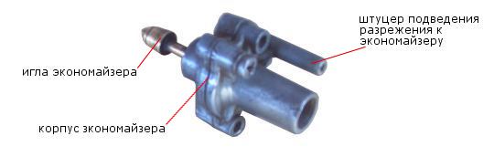

Описание: Был такой, поставил обычный без мембраны
Размер файла: 13.22 KB
Просмотрено: 253 раз(а)
Описание: поставил такой
Размер файла: 90.52 KB
Просмотрено: 338 раз(а)
