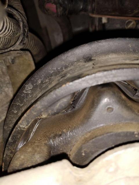

Вот так...
| photo_2020-01-15_20-13-15.jpg |

TDream писал(а):ROSTECO нормальные подушки?
Кто-то пользовал? И Ростеко - это всего лишь упаковщик? Если так, то пакует хлам или более-менее?
Надо сменить переднюю, в продаже есть ROSTECO, БРТ, ЭЛАД, и то что года не продержалось (на картинке выше).

Знакомый в магазине Ростеко рекомендует. БРТ ставил, заржавела через полгода, но 5 лет и 35ткм продержалась. АП в продаже нет, ТМ есть, но вызывает сомнения жесткая вставка, и не факт что оригинал (при неслабой цене).
