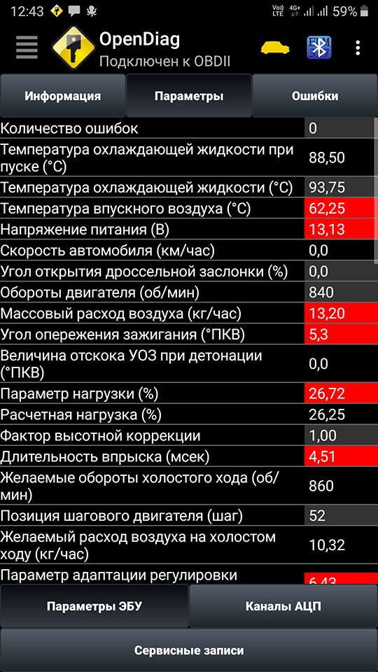

Авто немного не стабильно работала на холостых. Залез в диагностику, увидел, что рхх не уходит в правильные значения. Разобрал дроссель, налёт был, почистил, стало лучше, стабильнее. Остались завышенные значения дмрв (напряжение 0,98, но есть скачки +- 1.02), впрыска и прочие. Куда копать? Smile

T_N писал(а):
Куда копать?
Вот сюда. Smile
А чтоб в следующий раз не плодить баяны ознакомиться вот здесь с п.п.2.2.1. Wink
По теме: расход воздуха конский, параметр нагрузки слегка завышен... коррекций не показал...
Пробуй ДМРВ подменить. Это так, на вскидку. Все подробности найдёшь по указанной первой ссыли, так шты - В поиск!

Было изучено много информации, но ничего толком нет, т.к. есть большая вариативность Pardon Причём эта вариативность, причём слишком дорогая, а лишних денег сейчас нет.
Коррекция 0.944, что около нормы. Вчера сделал сброс эбу, надо ещё раз всё оценить, после поездки.
А так да, сомнения на ДМРВ, форсунки и генератор просаживается (особенно в жару).
"Что то около нормы", это когда 0,98-1,02. А 0.944 - это уже тенденция к переливу и ЭБУ уменьшением коррекции пытается забеднить смесь. Она ещё в норме... но тенденция уже наметилась. Завышенное время впрыска тому в подтверждение. supercool
Напряжение в норме, но по дмрв и впрыску, показатели остались немного завышены. Ещё покатаюсь, посмотрю. Один фих, денег на дмрв нет.
