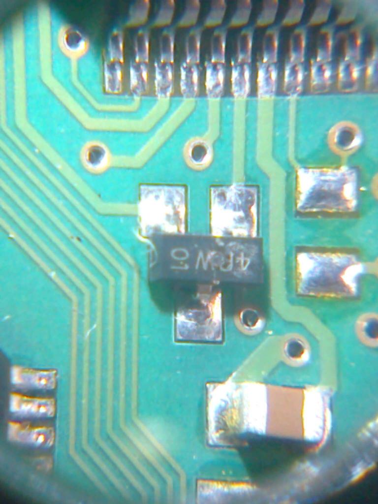

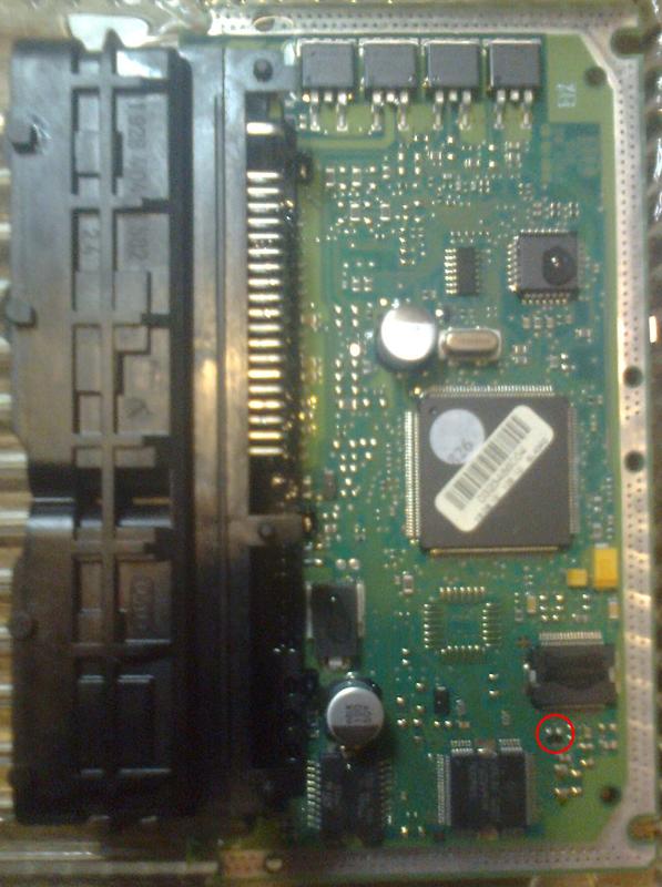

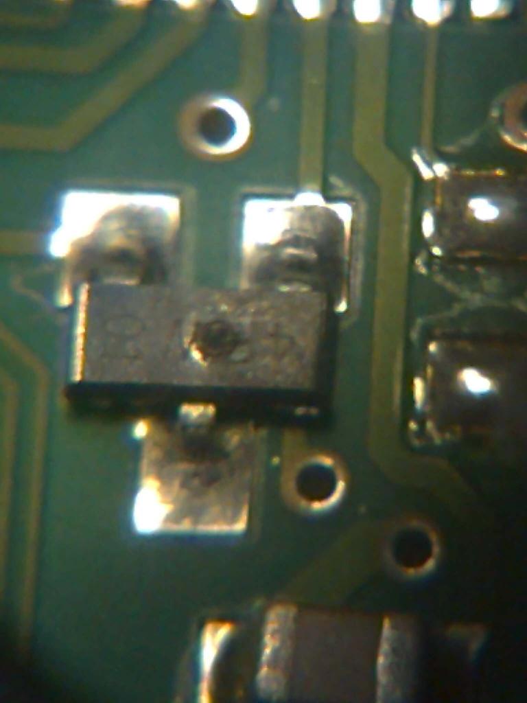

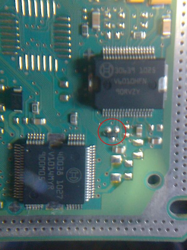

Тут ещё явный косяк нашёл.
На плате ЭБУ трёхногий элемент, с подозрительно вздутой чёрной оспиной на корпусе (похож на смд транзистор в корпусе сот23), остатки маркировки 4RW (или 4PW). Одной ногой он идёт на м/с с маркировкой: 30639 1025 V6010HFN 90RVZY .
Думаю его сменить, но не пойму какой ему на замену брать, неясна прожжёная маркировка. Курю интернет, что это такое.

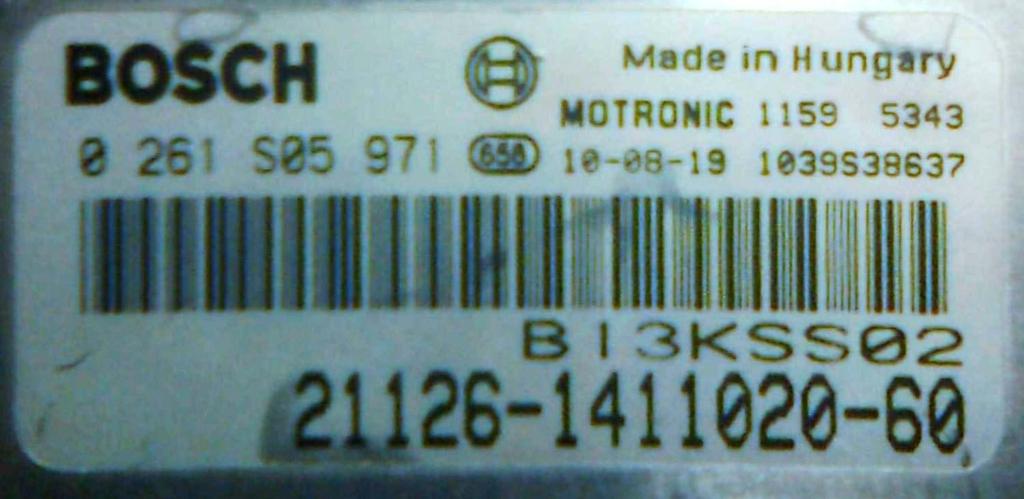

Kонстантин писал(а):
Надо поискать-почитать как их прозвонить не выпаивая.
Если все 4-е исправны, то и звониться будут совершенно одинаково при одинаковом положении щупов тестера. У тебя подозрение на два (два горшка "вываливаются" в ошибки). Вот они то и будут звониться не так, как два исправных. Wink
На плате ЭБУ трёхногий элемент, с подозрительно вздутой чёрной оспиной на корпусе... Курю интернет, что это такое.
Возможно тоже полевик какой-нить, либо чо-нить типа КРЕНки. Pardon
Навскидку я тоже не смог найти. lol1

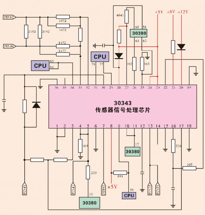

Решил поискать "трёхногого" в окружении его м\с 30639:
На сайте http://www.auto-bk.ru/forum/topic/28589-%D0%B1%D0%BE%D1%88-797/
...вместо 30343 воткнул 30639 с боша 7.9.7.Всё работает....
30343 - стабилизатор рабочего и дежурного напряжения +5, управляет главным реле, обрабатывает сигнал магнитного ДПКВ...
Так что насчёт кренки Drinks or Beer
Упомянутая выше ошибка "по питанию контроллера" похоже где-то здесь и закопана.
Прозвонил. Все звоняться, как один (плюс/минус десятые от процента) и при смене полярности то-же.
Я бы в таком случае считал бы ключи исправными.... это если не страдать манией подозрительности. Smile
А вот тут я твоего "энтузазизма" не понял... Pardon
Сходил по твоей ссыли и всё равно "принадлежность" вспучевшегося трёхлапого создания не одуплил. Pardon lol1
Кетоето? facepalm
К своему стыду схемы не имею, по поисковикам даташит полазил... чот тоже по 4PW или 4RW ничего вменяемого найти не могу. facepalm
Хотя, что то похожее (типа стабов) вываливается, но по корпусу не подходит. lol1

Насчёт кренки - м\с 30343 по сути многолапая разновольтная "кренка с наворотами".
А энтузиазм был одномоментный - когда нашёл упоминание, что м\с 30369 работает вместо м\с 30343 и нашёл схему обвязки 30343.
Однако радость была недолгой, на схеме 6 нога м\с 30343 уходит прямо в землю.
Так что поиск обвязки м\с 30369, для опознания "трёхногого" продолжается.

4P FMMT2907R pnp: 40В/600мА h21=300 sot23r
4R MMBV3700 pin-диод 200В, VHF sot23

1. После чистки ЭБУ и замены диода (тот самый 4RW оказался сдвоеным диодом, поставил вместо него кд521 - работает) заводиться стала без проблем, ушла ошибка питания, но дёрготня осталась.
