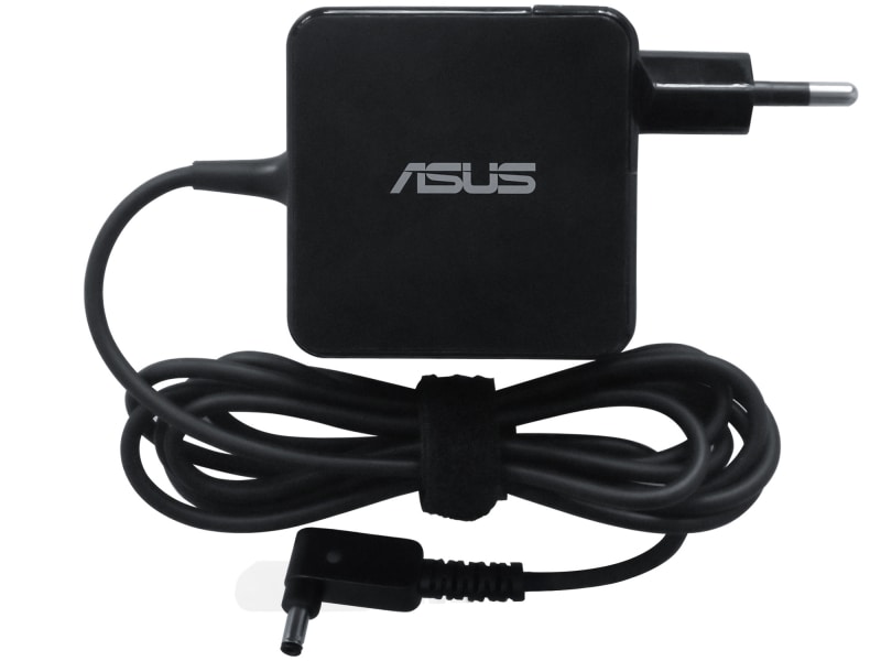

Как вариант БП с ноутбука на 19 В. Таким током АК не закипит и не перезарядится, да и паять ничего не нужно. А как к нему крокодилы приделать и это единственное что надо будет сделать из доработок к БП.
,,подключить его через токоограничительный резистор,, - я так понимаю резистор надо впаять в корпус БП?
,,Сопротивление резистора подобрать, что бы ток был 0,1 - 0,3 А,, а как подобрать что бы коробочка не грелась, я знаю что по формуле рассчитывается, но сама не соображу. Привожу характеристики БП.

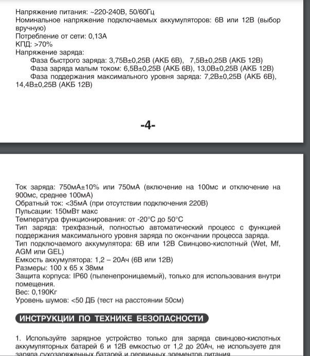

Нашла устройство для поддержания батареи в заряж. состоянии, работает при -20 градусах. Не надо ничего доделывать и переделывать! Цена 1.200р.
Добавлено спустя 3 минуты 39 секунд:
Написано - ёмкость до 20А часов - это ёмкость заряжаемой батареи? У меня батарея 60Ач, подойдёт такая зарядка?

coramba писал(а):У меня батарея 60Ач, подойдёт такая зарядка?
coramba, для поддержания заряда АКБ идеально подойдет.
Использовать в режиме "Фаза заряда малым током".
Сообщения: 16145
coramba, нормально... и ценник на удивление вменяемый.
Уж насколько надёжен будет в работе...
Меня только одно смущает - напряжения быстрого заряда...
Я никак не одуплю. как можно 12-ти вольтовый аккумулятор зарядить напряжением 7,5 Вольт?
Да ещё и быстро...
Или опечатка, или я - китайский лётчик.
И ещё пара моментов:
1. Бабайка должна использоваться только внутри помещений, класс защиты IP60, пыленепроницаемый... а не влагозащищённый. Т.е. при работе на улице внутри корпуса может образовываться конденсат.
2. Не подключайте сиё устройство к своему аккумулятору, если он будет сильно разряжен. Т.е. сначала зарядите аккум от другого источника, а уж потом, т.с. для "поддержки штанов" можно подвесить и сиё чудо.

Значит очередная китайская поделка от дядюшки Ляо...
Я б не рискнул оставить авту под ним без присмотра... хотя бы первое время.

По поводу БП от ноутбука. У него напряжение 19 в, нужно для АБ 14 в (примерно). Погасить нужно 5 в. Для тока 0.1 а это 50 Ом. Минус от БП на минус АБ, плюс от БП на резистор от 30 до 50 Ом мощностью 1-2 Вт, второй вывод резистора на плюс АБ. Плюс и минус от БП можно взять или откусив разъем, или подключиться к нему через ответный из радиотоваров, но тогда без паяльника ни как(((.
coramba
На форуме 6 лет
Сообщения: 14
Maxno_73 спасибо за подробное разьяснение, но я к сожалению не соответствую по своим знаниям разговору такого уровня - я пенсионерка волею судьбы вынужденная крутиться одна и пытаюсь облегчить себе жизнь при помощи всяких примочек. А за уважение спасибо!

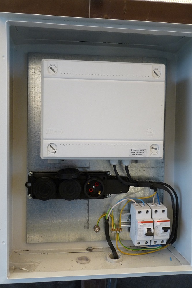

Большое Вам спасибо, обязательно почитаю, а ящик у меня собран по всем правилам: заземление, уличный стабилизатор, дифавтомат вместо тех поставлю. В ящике 3 розетки из резины влагозащищённые - все заземлены.

Сам ящик

Вот смотрите... Покупаете Робитон и кладёте его на свободное место в Вашем ящике. Удлиняете провода провода до аккума и просовываете их через левую свободную заглушку внизу ящика. Конечно, желательно бы в одном из этих проводов установить предохранитель Ампер на 5. Но, возможно, он уже есть внутри Робитона.
Когда нужно, открываете капот, подключаете крокодилы к аккуму, прикрываете капот, открываете Ваш ящик, включаете в розетку провод от Робитона, запускаете его, закрываете ящик. Фсё!
