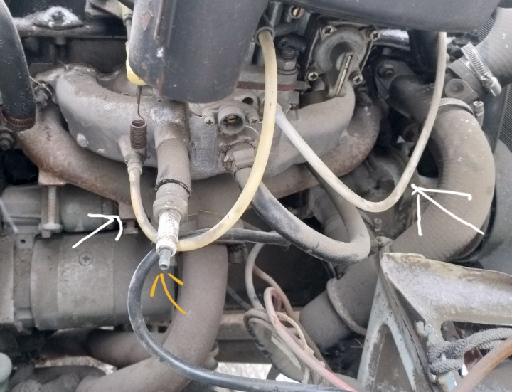

Помогите разобраться, купил ваз2101, стояла долго, повырывали некоторые шлинги, куда что вставлять?
20201117_102657.jpg |
1 фото)что за шланг заткнут свечкой,и что за 2 белых силиконовых шланга,на которые показывают стрелки |
129.23 KB |

Там где свеча должен быть шланга вакуумного усиления тормозов но на копейке его нет.. значит мотор не родной или коллектор меняли....

Белая стрелка слева, там глухая резьба для крепления щитка защищающего стартер от жары выпускного коллектора. А белая справа- там нет ничего.

Там еще должен быть патрубок для забора теплого воздуха зимой...

ctepch писал(а):что за шланг заткнут свечкой
Это заглушен штуцер для шланга ВУТа,которого на копейке нет.
ctepch писал(а):что за 2 белых силиконовых шланга,на которые показывают стрелки
Левый для работы этого карбюратора на холостом ходу,
а правый уходит от карбюратора на вакуумкорректор трамблера зажигания.
