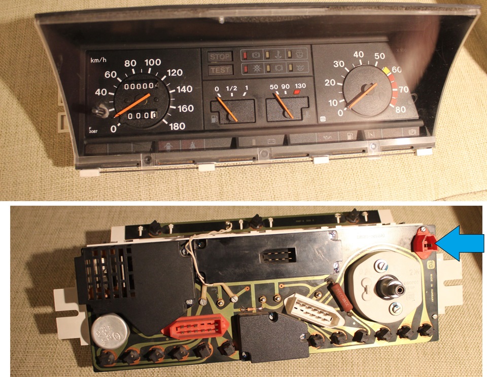

Крч разобрал приборку, там магнит в чашке вращается, а чашка закреплена со стрелкой, чем больше оборотов тем сильнее магнит поворачивает чашку.
Значит нужна плата которая примет и поймёт сигнал с датчика, а на выход токовый сигнал, которому я подключу моторчик, который будет вращать трос, обороты там не большие, надолго хватит мотора.
Либо к шкале от старой приборки прикрутить внутренности электронного спидометра, какие больше подхотят нужно будет смотреть и сравнивать, газ ваз уаз.
На высокой панели стоит такой же спидометр, только на некоторых образцах есть еще доп разъем для подключение электро датчика скорости, значит как то соединили электросигнал с 08 спидометром

Тачка востанавливается в сток, внешне важно что бы была низкая панель и её приборка, спидометр на ней съемный, можно сделать с ним что угодно
думаю завтра на разброке поискать от высокой панели приборку с электро датчиком, либо от читырки и папробовать с них вытащить механизм спидометра в рабочем состоянии
