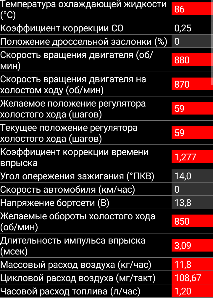

Ну и для всей диагностики был куплен ЕЛМ. Частенько были ошибки, связанные с холостым ходом, номер, к сожалению, не помню, что-то типа р0505. А так же высокий уровень сигнала датчика детонации (р0328)
Мыслей нет. Грешил на ДМРВ, но вроде как он в норме. Его значения периодически плавают, обычно даже менее вольта показывает, просто скрин такой выбрал.

ЗЫ: шагов РХХ дохера, расход воздуха дохера, бензина дохера... Воздухан давно менял? ДУ чистый?

А коэффициент коррекции СО 0.25 - это чё такое?
5.1.1 - это же без ДК система? а как там СО настраивается?

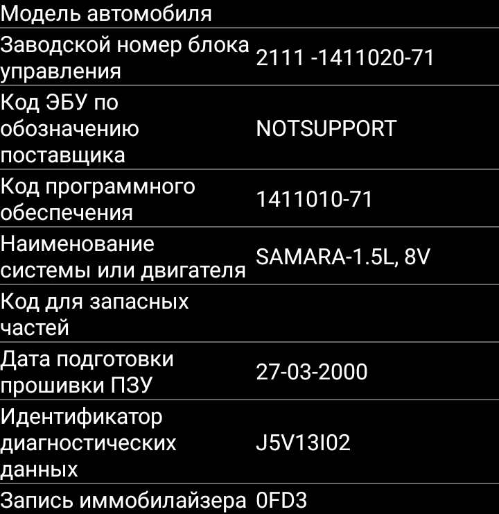

Насчет прошивки сказать не могу, но судя по скрину - заводская.

У тебя завышенные расходы воздуха и топлива на ХХ.
Кстати, да! Чот он сильно "в потолок" задран. Есно, что система сильно переливает, посему и жрёт, как мерин. А вот почему его туда "задрали" - это вопрос... Уж не потому ли, что есть подсос? Wink

Если он установлен физически... Тогда да, RCO берётся с него. Но на большинстве Я 5.1.1 его не ставили, RCO там легко "крутится" программно из любой диагностической проги. Wink
И на нормальном моторе он должен быть в районе -0,03.

И вот почитал я ваши сомнения насчет этого самого коэффициента коррекции СО, решил его через ЕЛМ изменить. Поставил 0.004, проехал по кооперативу, и вот интересная ситуация - почти все параметры пришли в норму, или близкую к ней: изменилось количество шагов РХХ до 45 в среднем, до этого менее 55 по-моему вообще не видел. Изменилось время впрыска до 2,5мсек +/-0,2; массовый расход воздуха в среднем около 10 литров, периодически опускается до 9. Ну и на БК расход 0,8-0,9л на хх, хотя раньше меньше 1,1-1,3 не опускался. Единственное, конечно, через ЕЛМ коэффициент не сохраняется, приходится его перед каждым запуском убирать. На днях планируется поездка на СТО на поиск подсоса и замер компрессии. Так же с диагностом поговорил, он потом обещал настроить коэффициент СО по газоанализатору.
Теперь самому интересно стало, почему он так завышен. Либо игрались с прошивками, либо пытались какую-то проблему решить, хз. Потому подозрительно, что предыдущий владелец отдал мне ЭБУ Бош 2111-1411020-70, с которым машина вообще не заводится, просто крутит стартером и все. Возможно, они его и убили. Ну это все лирика, понятно.
