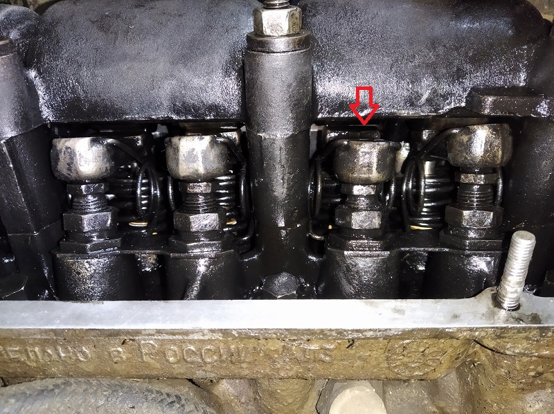

Сфотографировал проблему. Видно что рокер ниже остальных.
Добавлено спустя 2 минуты 27 секунд:
Это получается если я так низко его закрутил, то и клапан не будет полностью закрываться? То что рокер его как бы вдавливает в цилиндр?

Сообщения: 47919
Mewth писал(а):Сфотографировал проблему. Видно что рокер ниже остальных.
Хорошее фото
,но ты это неплохо словами уже описАл.
Mewth писал(а):если я так низко его закрутил, то и клапан не будет полностью закрываться?
Если зазор между рокером и распредвалом удалось выставить 0,15мм.,то клапан будет нормально закрываться.
Померь компрессию во всех цилиндрах.
