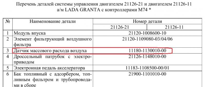

Василий Уточкин писал(а):Экзист предлагает 1118-1130010.
По заводской документации на 126-м движок ставится ...
