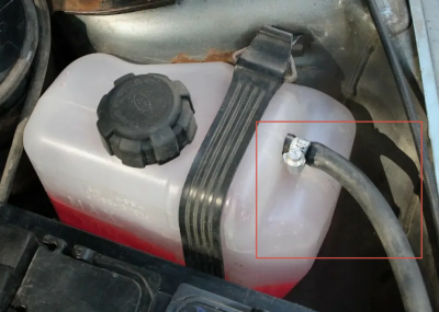

да, на фото прикрепил.

Так в бачке журчит?Так так и должно быть.На 08 термостате с пароотвода бежит когда мотор прогрет,а на 082-м всегда.
А то я подумал в печке журчит.
Ну и слух у тебя что там журчание услышать. 63

так я не могу понять, оно больше с праовй водительской стороны слышно как будто, но никак не с бачка
Базилио 55
Журчит не в бачке, под торпедой именно..в радиаторе отопителя то есть..

еще заметил что пузырки воздуха в расширительном бочки и булькает
и на расшириетльном бочке сверху остатки антифриза (засох уже), хотя я его аккуратно наливал и не пролилвал
Булькает,это плохо.Это прорываются газы из цилиндра в СОД.Как минимум прокладку менять придется.
Пары антифриза с воздухом через крышку выходят.
