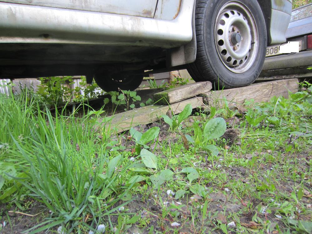

А без ямы это дело можно все сделать на улице например?Гаража нет,а в сервис ехать не хочется.Опасаюсь за болты штанов коллектора
алекс спб
Без ямы даже мотор целиком меняется pst
Тупо вывесить морду на 2 колеса каждую сторону
А шпильки,вдха рулит,за два дня отмачивает
Kirdyk
Что-то открыл,я капот и не улицезрел доступа к внутренним болтам выпускного коллектора,чтоб подобраться к ним без ямы.Закрыл капот обратно.И опечалился...
1973qwert
Лопата тебе поможет, подсказка в яме можно лежать
А с чего ты решил, что они вообще есть, внутренние болты эти? Smile
Но вообще вниз лезть всё же придётся, откручивать 2 болта кронштейна штанов к блоку. Иначе не сможешь отодвинуть выпуск настолько чтоб достать/поставить обратно голову.
Два бруска 150х150 и яма не нужна. supercool

kiparis_sp
