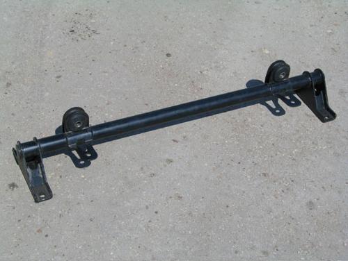

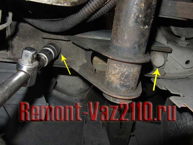

У меня, после покупки авты с рук, щёлкало. Посмотрел тут темы, полез искать трещины в лонжеронах (подвеску с пружинами и рулевое перетряс до этого). Трещин, слава Богу, не обнаружил. Зато увидел недотянутые болты крепления балки к лонжеронам. Прежний хозя (или ащёты, у которых он ремонтировался) сорвали на них резьбу. Устранил сей косяк - щёлкать перестало. Забирал авту из ремонта морды после ДТП, 2500 тыщи верст гнал домой, не щёлкало. Дома какое-то время катался - защёлкало! wwow
Полез по проторенной дорожке... и точно, опять болты крепления балки! lol1 Протянул всё - не щёлкает!
Ищите косяк! lol1
Щелчки не заложены тазоконструкторами, чего бы Вы себе там не придумывали! lol1
Вот то, что Вы сдались - это другой разговор и никакого это отношения к конструкции не имеет. supercool
Ажур
Балка и лонжероны имеются в виду передние, что на фотках? Проверю, спасибо за совет. Но они же не связаны с поворотом руля, а щелкает только при крайних положениях руля и именно в месте передних стоек. Хотя щелчок передается на корпус и трудно его место точно определить, потому что происходит это в движении. Если крутить руль на месте или на подъемнике, - этих щелчков не словить. Были подозрения, что недотянуты болты крепления кронштейнов рулевой рейки, особенно с водительской стороны или что трещины в корпусе в месте крепления этих кронштейнов, но не подтвердилось. А версия с щелканьем передних пружин в стаканах вполне правдоподобная, но она требует практической проверки, - переборки передней подвески, - что достаточно трудоемко, если делать одному в гараже, а если обращаться в сервис - недешево и могут сделать только хуже. То что в сервисах по вазам не осталось компетентных работников, - полностью согласен, там напротив сломают и сорвут то что пока еще исправно и работает, и скажут, что так и было, а автомобиль мол старенький, пора менять, ну чего же вы от него хотите и пр.
В Москве не знаю ни одного сервиса по ВАЗАм куда можно было бы обратиться и не бояться, что тебе авто испортят. В случае вынужденного обращения приходится стоять за спиной мастера в ремзоне и контролировать что делает, чтобы не накосячил и не скрыл.
А водятлы, - они же в специальных академиях не обучались и не могут знать всех особенностей конструкции и ремонта автомобиля. Знал я несколько опытных мастеров в Москве по Вазам, ездил именно к ним, но они ушли работать по Иномаркам, так как там больше платят. Спасибо этому форуму, где можно оперативно пообщаться и поучиться по разным вопросам у компетентных специалистов.
Они самые.
А кто, по твоему, воспринимает возникающие при повороте боковые (и не только) нагрузки? Wink
Ослабь эти болты, посади помощника за руль, а сам залезь под машину. Проси помощника крутить рулём в обе стороны и смотри на балку в месте её крепления к лонжерону. Сам всё и увидишь. Wink
Для усиления эффекта можешь кого-нить третьего попросить в эти моменты потолкать авту взад-вперёд. Ещё лучше эффект будет, если тот, который за рулём, не совсем кретин и у него хватит мастерства пачуть двигать авту мотором. Smile
