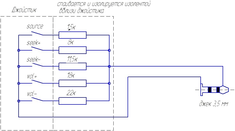

Собственно вопрос такой - есть магнитола Пионер, управление громкостью - кнопки. У Пионеров предусмотрено подключение джойстика, резистивное управление. Вот сделать джойстик с кнопками труда не составляет, а вот сделать управление громкостью с помощью энкодера, вот тут для меня проблема, но очень хочется Smile
Подпаяв резисторы к энкодеру, для управления громкостью, я получил не произвольное переключение папок, треков, громкости до кучи и всё это без кручения того самого энкодера. В интернете на тему "Энкодер вместо кнопок" я толком ничего для себя не нашёл, схем много, но насколько они для моих целей, это вопрос........
Возможно ли вообще приблудить энкодер? может есть уже готовые модули в продаже, или может схемку не сложную кто подскажет Smile
Хочется как на Ауди, пульт сделать Smile

Ключевое слово - что такое ваш энкодер и как он формирует команды? После ответов на наши вопросы можно получить ответы на ваши.

а хрен его знает, что такое энкодер hehe мне надо крутить крутилку чтоб громкость прибавлялась, а не кнопки нажимать Wink

и как он выглядит и где купить?
Добавлено спустя 1 минуту:
ну это и есть энкодер, только он не работает так cry

Нужно разобраться как работает твой энкодер и/или переделать его, чтобы при повороте ручки на фиксированный!!! угол влево или вправо он замыкал контакты + и - громкость. Ограничить угол поворота можно простой доработкой механизма.

вот этот инкрементальный и не работает..................
оптический надо? а если тоже нет? деньги на ветер? facepalm

Smile схему от пульта ни как не достать? У Пионов вроде кнопки ,энкодеры не поддерживает Pardon

вооот, с кнопками то проблем нет, я и думаю, что за энкодер должен быть, чтоб при вращении работал как кнопка? причём есть темы, вот к примеру https://www.drive2.ru/l/1494451/, там есть энкодер - вроде работает Smile
Добавлено спустя 10 минут:
а нет такого энкодера, чтоб просто влево повернул контакт замкнул, грубо громкость в минус пошла, вправо - прибавилась Smile вот помню на 77м Пионере такой крутилкой песни переключались вперёд назад

Купи оригинальный пульт, эээ кнопки... Нужен микроконтролер и энкодер, мк будет отслеживать угол энкодер и подключать выход резистивный gpn
