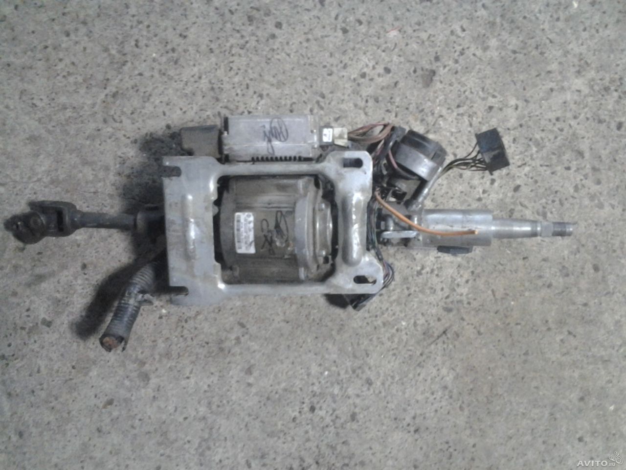

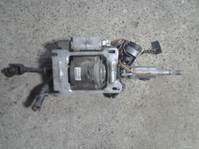

гляньте на эур который собираюсь купить. я так понимаю его безбожно демонтировали...по проводке че можете сказать? взади я так понимаю двухконтактная колодка была? +12 и -? спереди колодка Х2 кажись.а отдельный коричневый провод куда?

у тебя проводка из ЭУРа торчит слева от замка зажигания, тот что двухконтактный разъхем это силовая цепь через пред на 50А под ним будет смигнальная колодку куда заводится сигналы с таха, датчика скорости, ну и питание тоже, плюс на лампу диагностики ещё, вариант взял поставил практически, ну шо за люди хоть тему то почитай))

да читал я...правда не за раз))спасибо! т.е. взади гофра это два провода +12 и - ? ну а спереди 5ти контактная на ДС, приборку,ЭБУ и тд?

сзади там нет никаких подключений, все разъемы слева от замка зажигания, там гофра скорее всего просто идет спереди а на ней лежит ЭУР
