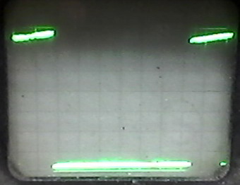

Сегодня добился результатов. На 10ом генераторе, на 3000об 1кВт движком. взял мощность с «гены» под 500Вт. Пробовал больше нагружать - дымит «колхоз», ремешок от ГРМ. Сегодня объездил магазины, не смог найти нужного ремня (нужен РК3 на 500). Но не беда, и так сойдет.
При питании РН (83.3702) от шины +В, добился следующего:
при выходном питании 14.7В и 40А нагрузке, наблюдалась стабильная работа РН.
Выходное напряжение изменялось на сотые доли вольта (было 14.73 на 5А, на 40А 14.7В)
В РН проделал след работы:
Заменил стабилитрон с 7.4В на 6.4В стабилизации. Последовательно по аноду, поставил два кремниевых диода(стекляшки, с тв плат) .
При вкл. генератора, напряжение 14.7 при 500Вт нагрузке. Греем горячим воздухом РН (рука почти не терпит)- напряжение медленно падает на 0.5В (14,2В)
Можно поставить переключатель – «зима-лето» (коротить один из диодов на лето).
С одним доп. диодом (в аноде стабилитрона), получается летний режим работы РН. 14.2В начальное напряжение, 13.8-13,9В - после нагрева генератора. Летом вольт в б.с. – больше и не надо.
Пробовал от доп. диодов питать РН – то же самое почти, но только напряжение на 0.5В занижено получается (вместо 14.7В, - 14.2В) В принципе приемлемо для тех, у кого не кальциевой технологии аккумулятор. Отпадает «городьба» лишних проводов с лампой контроля зарядки.
Хочется сказать о ключе в РН (стоит на 16А 200В P-N-P). Температуру не замерял, на 20-40А рукой – нагрева нет (тр-р холодный практически). По осциллограмме ~ 5мс ключ открыт, 12-16мс – в закрытом состоянии.
Описание: длительность импульса на открытие ключа - 4мс, при токе 20А. При 40А ,длительность импульса меняется не значительно - всего на 1мс.
Размер файла: 16.62 KB
Просмотрено: 200 раз(а)

red_rata я тебе на 100% говорю - если поставишь нормального качества разряженный аккумулятор в машину, пустишь мотор , произойдет не обратимое.
В лучшем случае, порвет ремень, перегорит пред. по +В.
в худшем - выйдет из строя генератор. В российских машинах, еще с худшими последствиями (может возникнуть пожар, из за КЗ в генераторе, + клеммы клеммы аккумулятора на массу авто)
Размер файла: 66.66 KB
Просмотрено: 241 раз(а)
