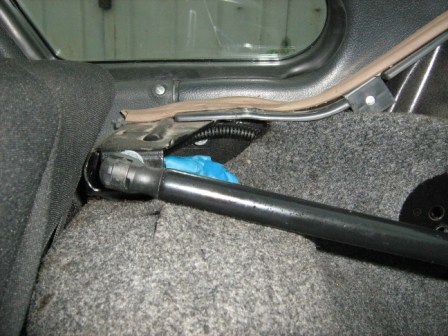

Сообщения: 134
Авто: калина 12г, 8кл, 1.6, хетч
Sm@ll_2115 писал(а):а я вот так сделал...
сделал также, от 9ки 2 штуки...
но через пол года крышка стала задевать уголками кузов в районе задних стоек крыши ...
как быть, кто с этим сталкивался?

usv
Сообщения: 4164
Авто: 2115 1.6 16v
tutaev 2007
Подвинь крышку на петлях назад.

tutaev 2007 писал(а):через пол года крышка стала задевать уголками кузов в районе задних стоек крыши ...
Было такое, со временем деформировались кронштейны крепления крышки к кузову. Регулируй крышку багажника тоесть отодвигай от углов.
