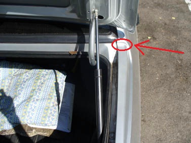

Sm@ll_2115 писал(а):а я вот так сделал...
сделал также, от 9ки 2 штуки...
но через пол года крышка стала задевать уголками кузов в районе задних стоек крыши ...
как быть, кто с этим сталкивался?

usv
Сообщения: 4164
Авто: 2115 1.6 16v
tutaev 2007
Подвинь крышку на петлях назад.

tutaev 2007 писал(а):через пол года крышка стала задевать уголками кузов в районе задних стоек крыши ...
Было такое, со временем деформировались кронштейны крепления крышки к кузову. Регулируй крышку багажника тоесть отодвигай от углов.
tutaev 2007
Сообщения: 134
Авто: калина 12г, 8кл, 1.6, хетч
не дописал ...
в первую очередь попробовал отрегулировать, регулировки не хватает...
полагаю, что упоры слишком мощные и в крышке дырки рассверливать для регулировки?
Сообщения: 42136
tutaev 2007 писал(а):сделал также, от 9ки 2 штуки...
tutaev 2007 писал(а):в первую очередь попробовал отрегулировать, регулировки не хватает...
ставить упоры только от Нивы 21 ,новые петли, регулировка крышки по новой.

Dranik писал(а):,новые петли,
Сообщения: 42136
tutaev 2007
Сообщения: 134
петли крышки? что с ними будет? если выгнуть обратно их?
Сообщения: 42136
tutaev 2007 писал(а):петли крышки?
именно.
tutaev 2007 писал(а):что с ними будет?
скорее всего они деформированы.
tutaev 2007 писал(а):если выгнуть обратно их?
метал гавно и сами петли хлипкие до немогу, толку будет ноль.
хош попробуй
