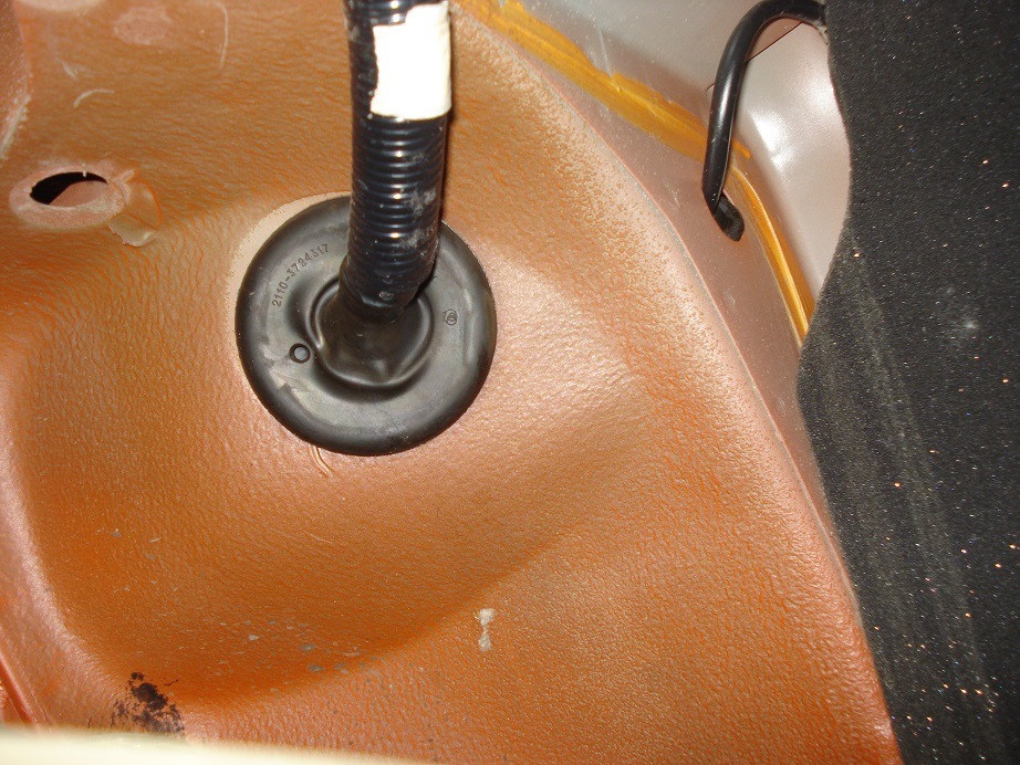

Зато такому ЧЯ вода под капотом не страшна.
ну как не страшна..если вот заглушки на заводе так же,как мне поставили,то "веселуха" может получиться facepalm
АвтоВАЗ знал,что это авто попадет в прямые руки,которые его огрехи исправят.
