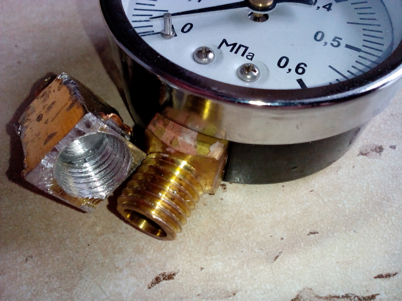

Рена писал(а):"Китай-Россия", наружная резьба G1/8", внутренняя М10*1.0
я для Итальянского насоса замумукался манометр под 1\8 искать.
переходники как то не попадались.
Если только на али, правда с точностью у них полный швах,
вот думаю нарезать М10 в китайском пистолете для накачки, если не найду переходник под отечественные манометры.

Извиняюсь, резьба отечественных манометров М12х1,5
Салют на 0,6МПа, какойто на 2,5 и т.д.
Сделал переходник, основа китайский манометр, который показывал 0,5атм вместо 2-х, препарировал его с удовольствием
В принципе можно было нарезать резьбу в пистолете, решил не рисковать с китайским изделием и потренироваться на переходнике сделанного из кривого манометра.

| IMG_20151024_141027.png |
Переходник из китайского манометра |
1.74 MB |
58 раз(а) |
| IMG_20151024_141956.png |
Китайский пистолет для накачки шин с переходником G1/8"-М12х1,5мм |
