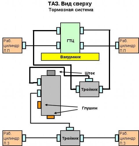

Качнули еще раз, с отверткой в колдуне. Стало лучше, а вообще по мере притирания новых колодок тормоза стали очень даже! Тормозит очень ровно, схема работает!
А по такой схеме никто не делал?
| 84f77d6s-480.jpg |

А зачем этот лишний тройник?
Все трубки задействованы почти сток.Где один там и второй не помешает.Конечно больше соединений-меньше надежность.

Alexei09, от второго тройника пользы примерно как от резистора на этой схеме:

Такая переделка без колдуна прокатит????

сделал вообще без колдуна . с одним тройником.
но похоже левое заднее перетормаживает.
морду влево ведёт на юз.
вот такая печаль ... ,,усовершенствовал,, называецца

Апну темку вопросом... по разному ли колдун регулирует свои два контура? Создаётся впечатление что именно из-за него задние тормоза изнашиваются по разному, поэтому задался вопросом как бы обьединить оба контура задних цилиндров в один, чтобы исключить перекос давлений вносимый регулятором.
Хочу сделать это одновременно с перекидкой трубок на ГТЦ на осевую схему, но чтобы с ГТЦ назад уходили две трубки и входили в колдун, далее что-то надо придумать чтобы обьединить цилиндры.
Сообщения: 20935
На выходе из колдуна нужно поставить четверник (если такие есть). И соединить туда 2 выхода из колдуна и 2 трубки к цилиндрам.
Если нет четверника, то 2 тройника и трубку между ними.
А зачем вообще такие заморочки? Оставь один контур, на выходе тройник и все.
Для полного феншуя, из колдуна пружинки надо какие то вытащить. (для уменьшения холостого хода педали)

Поищи в нете. Видео есть. Название типа свободный ход педали при осевой схеме.
Если на пальцах. С торца колдуна, что назад смотрит большая гайка. Под этой гайкой есть пружина. Вот она там лишняя, если заглушить контур колдуна, как на схеме выше.
