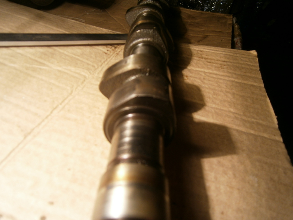

Андрюх как обещал вот распредвалы с гранты , пробег 2000 км заехала клапана отрегулировать , а тут два кулачка сношены . Под заготовку ннадо ?
4 мм съело

Сообщения: 47919
wirtgen писал(а):пробег 2000 км заехала клапана отрегулировать , а тут два кулачка сношены
АвтоВАЗ совсем скурвился,если такой брак допускает!!!
wirtgen
Сообщения: 4424
т808 писал(а):АвтоВАЗ совсем скурвился,если такой брак допускает!!!
Была еще хуже , с Тольятти в область проехала 200 км и 1 кулачек такой же . Машинки 15 года .
Сообщения: 47919
wirtgen писал(а):Была еще хуже , с Тольятти в область проехала 200 км и 1 кулачек такой же . Машинки 15 года .
Что же дальше будет? А еще всякие Весты придумывают и директоров уже не знают из какой страны назначить!
Откатились на 40 лет назад - в середину 70-х прошлого века,когда новый распредвал был лучшим подарком владельцу "копейки",т.к. после снятия контроля итальянцев,распредвалы
почему-то пошли сырые.
Сырец. Попадался такой. С рук брал. Надфилем алмазным надо кулачки проверять.

wirtgen писал(а):4 мм съело
Такая же хрень на 10м валу, 2года эксплуатации. У Гарека в теме снимки есть.

wirtgen
Это стандартные валы? Видел подобный износ на тюнинговых, а вот на стоке такое редкость.

торантино писал(а):Сырец. Попадался такой. С рук брал. Надфилем алмазным надо кулачки проверять.
Так это с новых товарных машин . Про кооперативы тоже слышал что возможно такое.
Сообщения: 47919
wirtgen писал(а):это с новых товарных машин .
Удивительно,что лишь два из восьми спилились.
Какое-то селективное отбеливание?!

У меня на сток распредвалу (1995 год) вот так 8ой кулачёк сточился:
Но там и пробег был немаленький...

wirtgen писал(а):Так это с новых товарных машин .
Я понимаю.
т808 писал(а):Удивительно,что лишь два из восьми спилились.
Видимо так закалили. Брак.
Сообщения: 47919
торантино писал(а):Видимо так закалили.
Если быть точным - "отбелили".
Без сомнения.

Хорошо ещё если всё это железо в маслофильтре осело без вреда...

т808 писал(а):Если быть точным - "отбелили".
Я сейчас не в курсе ,как распредвалы калят. Раньше ТВЧ. Теперь наверное химией какой нибудь травят.
