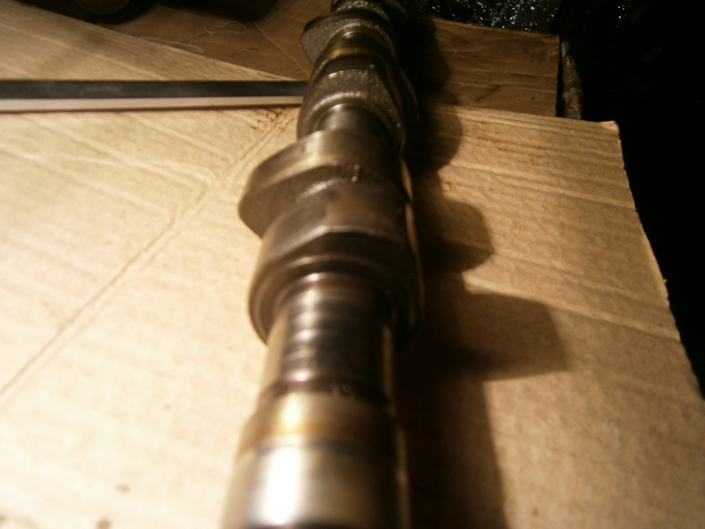

У меня на сток распредвалу (1995 год) вот так 8ой кулачёк сточился:
Но там и пробег был немаленький...
